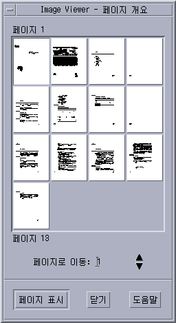

  1. 보기 메뉴에서 페이지 개요를 선택하십시오.
    페이지 개요 창은 문서에 있는 간단한 페이지의 모양을 보여주기 위해 작은 페이지 버튼을 사용합니다. 작은 페이지 버튼은 16개까지 한 세트로 표시됩니다. 스크롤 막대를 누르면 12개까지 새로운 작은 페이지 버튼을 표시할 수 있습니다.
    Graphic
    주 –
    페이지 개요 메뉴 항목을 사용할 수 없는 경우, 이미지 뷰어는 페이지 개요 대화 상자의 정보를 로드합니다. 긴 문서의 경우 약간의 시간이 소요됩니다.
  2. 보고자 하는 페이지를 결정하십시오.
    • 작은 페이지 버튼을 두 번 누르십시오.
    • 또는 텍스트 필드에 페이지 번호를 입력하고 페이지 표시를 누르십시오.

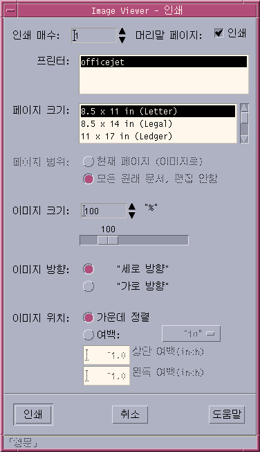

이미지 뷰어는 이미지나 포스트스크립트 파일을 인쇄하는 것은 물론이고 이미지 위치, 방향과 크기 그리고 페이지 크기나 인쇄 매수와 같은 표준 인쇄 설정값에 대한 매개변수를 설정할 수 있습니다.
인쇄 대화 상자
그림 16–4 인쇄 대화 상자
Graphic
표 16–1 인쇄 대화 상자 옵션
 옵션  사용
인쇄 매수
인쇄 매수를 늘리거나 줄입니다.
머리말 페이지
머리말 페이지의 인쇄 여부를 선택합니다.
프린터
이미지를 인쇄할 프린터를 프린터 목록에서 선택합니다.
페이지 크기
표준 페이지 크기 목록에서 선택합니다. 이 값은 프린터의 용지 크기와 일치해야 합니다.
페이지 범위
전체 문서를 인쇄할지 아니면 한 페이지를 인쇄할지 선택합니다.
이미지 크기
페이지 범위가 (이미지로서) 이 페이지인 경우에는 이미지의 크기를 조절할지의 여부를 선택할 수 있습니다.
이미지 방향
페이지에서 수직으로 인쇄할 것인지, 수평으로 인쇄할 것인지 선택합니다.
이미지 위치
중앙(기본값으로서 이미지를 페이지의 중앙에 인쇄함)과 위 여백과 왼쪽 여백의 값을 입력하여 정하는 여백 중에서 선택합니다. “in” 또는 “cm” 버튼은 여백 값을 인치로 할지 센티미터로 할지 제어합니다.
(옵션으로) 인쇄하는 방법
  1. 파일 메뉴에서 인쇄를 선택하십시오.
    인쇄 대화 상자가 나타납니다.
  2. 인쇄 작업 매개변수의 세부 사항을 지정하십시오.
    응용프로그램 또는 기타 아이콘을 부속 패널에 추가하는 방법를 참조하십시오.
  3. 인쇄를 누르십시오.
