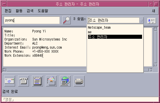

그림 18–2 주소 관리자 응용프로그램 창
Graphic
검색
주소 관리자를 최대한 유용하게 쓰려면, 검색 텍스트를 입력하는 방법 및 검색할 카드 유형을 선택하는 방법을 알아야 합니다.
검색 메뉴로 검색할 카드의 유형을 최대 6개까지 선택할 수 있습니다. 검색 텍스트를 입력하고 검색 버튼을 누르면 주소 관리자가 선택된 유형의 모든 카드에서 검색 텍스트를 찾습니다. 카드에서 텍스트가 발견되면 찾기 드롭다운 상자에 목록으로 나타납니다.
검색이 완료되면 활동(회전 지구) 아이콘이 검색(돋보기) 아이콘으로 바뀝니다.

주소 카드를 찾는 방법
  1. 주소 관리자를 여십시오.
  2. 검색 메뉴를 열고 다음 메뉴 항목이 선택되어 있는지 확인하십시오.
    • 개인 카드
    • 시스템 카드
  3. 표시된 상자에 검색 텍스트를 입력하십시오.
    검색 텍스트는 검색하고 있는 카드에서 찾으려는 John Smith 또는 John과 같은 문자열이어야 합니다.
  4. 입력한 검색 텍스트와 검색하려는 카드 유형이 맞으면, 검색(돋보기) 아이콘을 누르십시오.
    주소 관리자는 관련된 카드 폴더에서 지정된 텍스트를 모두 검색합니다. 검색 기준과 일치하는 카드가 발견될 때마다 찾기 드롭다운 상자에 나타납니다.
    정보 –
    일치하는 카드를 찾지 못하면, 찾으려는 검색 텍스트나 카드 유형을 수정하십시오.
  5. 찾기 드롭다운 상자를 사용하여, 발견된 카드들을 살펴보고 원하는 카드를 찾아내십시오.
    Graphic
