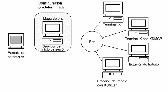

La Figura 1-1 muestra una posible configuración del servidor de inicio de sesión.
Figura 1–1 Posible configuración del servidor de inicio de sesión
