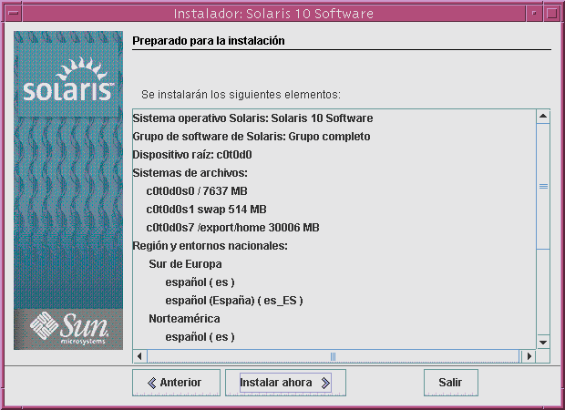

Cuando haya proporcionado la información necesaria para instalar el sistema, aparecerá la pantalla "Preparado para la instalación".
Haga clic en "Instalar ahora" para instalar el software de Solaris. Siga las instrucciones de la pantalla para instalar el software de Solaris.
