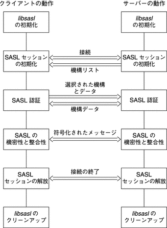

SASL サイクル内のステップ
次の図に、SASL ライフサイクル内に含まれる各種ステップを示します。クライアントの動作は図の左側に、サーバーの動作は右側に、それぞれ示してあります。その間に描かれた矢印は、外部接続経由でのクライアントとサーバー間の相互作用を示しています。
図 7–2 SASL ライフサイクル
クライアントとサーバーの両方における SASL ライフサイクルの各フェーズを示しています。
次からの節で、このライフサイクル内のステップについて説明します。
