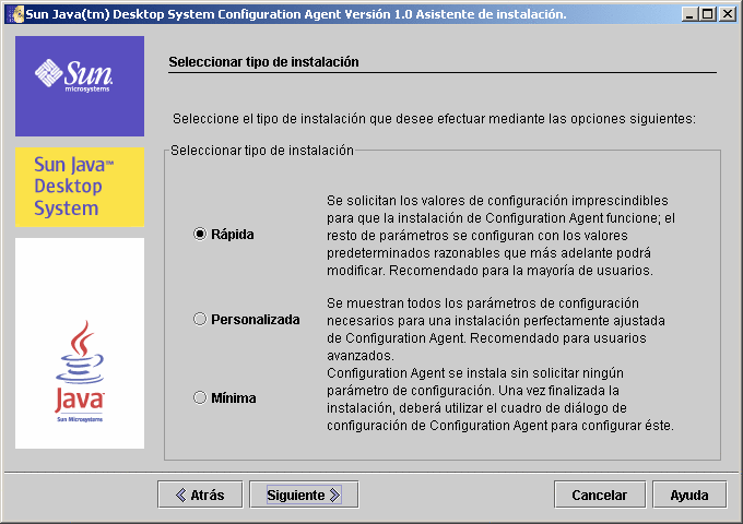

El instalador incorpora tres tipos de instalación que se diferencian únicamente en el número de parámetros de configuración que pueden definirse durante el proceso de instalación.
Rápida: este tipo de instalación se recomienda para la mayoría de usuarios. El instalador muestra únicamente los parámetros imprescindibles para el funcionamiento de la instalación del Configuration Agent. El resto de parámetros se define en valores razonables.
Personalizada: se muestran todos los parámetros disponibles de Configuration Agent, lo que permite ajustar con precisión el comportamiento del agente. Este tipo se recomienda únicamente para usuarios avanzados.
Mínima: Configuration Agent se instala sin solicitar ningún parámetro de configuración. Deberá configurar Configuration Agent mediante el asistente de configuración una vez finalizada la instalación.
Una vez seleccionado el tipo de instalación deseada, haga clic en Siguiente. Según el tipo de instalación seleccionado se mostrarán diversas páginas de parámetros de configuración que se describen en el apartado siguiente.
Si ha seleccionado las opciones Rápida o Mínima, no todas las siguientes páginas de parámetros de configuración serán relevantes.
