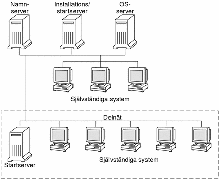

Om du vill installera Solaris via nätverket måste följande servrar finnas i nätverket.
Installationsserver – Ett nätverksanslutet system som innehåller de skivavbildningar för Solaris 10 6/06 som du använder för att installera Solaris 10 6/06 på ett annat system i nätverket. Du skapar en installationsserver genom att kopiera avbildningarna från följande media:
Solaris DVD
Solaris Software-cd-skivor
När du har kopierat avbildningen från Solaris Software-cd-skivorna kan du också kopiera avbildningen från Solaris Languages CD, om det krävs för installationen.
Du kan ställa in en enskild installationsserver att tillhandahålla avbildningar för olika Solaris-versioner och flera plattformar genom att kopiera avbildningarna till installationsserverns hårddisk. En enskild installationsserver kan exempelvis innehålla skivavbildningarna för SPARC- och x86-versionerna.
Om du vill ha mer information om hur du skapar en installationsserver, läser du följande avsnitt.
Startserver – Ett serversystem som förser klientsystemen i samma delnät med den information som behövs för att starta och sedan installera OS. En startserver och en installationsserver brukar vara samma system. Om du inte använder DHCP, och systemet som Solaris 10 6/06-programvaran ska installeras på finns i ett annat delnät än installationsservern, krävs en startserver på det delnätet.
En enskild startserver kan tillhandahålla Solaris 10 6/06-startprogramvara för flera versioner, inklusive Solaris 10 6/06-startprogramvara för olika plattformar. En SPARC-startserver kan t.ex. tillhandahålla Solaris 9- och Solaris 10 6/06-startprogramvara för SPARC-baserade system. Samma SPARC-startserver kan även tillhandahålla Solaris 10 6/06-startprogramvara för x86-baserade system.
När du använder DHCP behöver du inte skapa en separat startserver. Mer information finns i Förkonfigurera systemkonfigurationsdata med DHCP-tjänsten (aktiviteter).
Om du vill ha mer information om hur du skapar en startserver, läser du följande avsnitt.
(Valfritt) DHCP-server – En server som använder DHCP (Dynamic Host Configuration Protocol) för att ange de nätverksparametrar som behövs för installationen. Du kan konfigurera en DHCP-server till att konfigurera och installera specifika klienter, alla klienter i ett visst nätverk eller en hel klass med klienter. När du använder DHCP behöver du inte skapa en separat startserver.
När du har skapat installationsservern kan du lägga till klienter i nätverket med kommandot add_install_client och alternativet -d. Med -d-alternativet kan du konfigurera klientsystem för Solaris-installationer via nätverket med DHCP.
Information om DHCP-alternativen för installationsparametrarna finns i Förkonfigurera systemkonfigurationsdata med DHCP-tjänsten (aktiviteter).
(Valfritt) Namnserver – Ett system som hanterar distribuerade nätverksdatabaser, exempelvis DNS, NIS, NIS+ och LDAP, som innehåller information om systemen i nätverket.
Information om hur du skapar en namnserver finns i System Administration Guide: Naming and Directory Services (DNS, NIS, and LDAP).
Installationsservern och namnservern kan vara samma system eller olika system.
Figur 7–1 visar de servrar som vanligtvis används för nätverksinstallation. Observera att det här exempelnätverket inte innehåller någon DHCP-server.

Bestäm om du behöver skapa en startserver.
Om du använder DHCP eller om installationsservern är i samma delnät som systemet som ska installeras, behöver du inte skapa en startserver. Se Lägga till system som ska installeras från nätverket med en dvd-avbildning.
Om du inte använder DHCP och installationsservern inte är på samma delnät som systemet som ska installeras, måste du skapa en startserver. Detaljerade instruktioner för hur du skapar en startserver finns i Skapa en startserver i ett delnät med en dvd-avbildning.

Du måste skapa en installationsserver för att kunna installera Solaris-programmet i ett system från nätverket. Det är inte alltid nödvändigt att installera en startserver. En startserver innehåller tillräckligt mycket av startprogramvaran för att kunna starta system via nätverket. Installationsservern slutför sedan installationen av Solaris-programvaran.
Om du använder DHCP för att ange installationsparametrar, eller om installationsservern och klienten finns i samma delnät, behöver du ingen separat startserver. Fortsätt med Lägga till system som ska installeras från nätverket med en dvd-avbildning.
Om installationsservern och klienten inte finns i samma delnät och du inte använder DHCP, måste du skapa separata startservrar för varje delnät. Du kan också skapa en installationsserver för varje delnät, men installationsservrar kräver mer diskutrymme.

I följande exempel beskrivs hur du skapar en startserver i ett delnät. De här kommandona kopierar startprogrammet från Solaris DVD-avbildningen till /export/home/dvdsparc på den lokala disken på en startserver som heter crystal.
# mount -F nfs -o ro crystal:/export/home/dvdsparc /mnt # mkdir -p /export/home/dvdsparc # cd /mnt/Solaris_10/Tools # ./setup_install_server -b /export/home/dvdsparc # cd / # umount /mnt |
När du har konfigurerat startservern måste du lägga till klienten som en installationsklient. Information om hur du lägger till klientsystem som ska installeras via nätverket finns i Lägga till system som ska installeras från nätverket med en dvd-avbildning.
