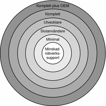

Solaris-programvarugrupperna är samlingar av Solaris-paket. Varje programvarugrupp innehåller stöd för olika funktioner och maskinvarudrivrutiner.
Vid en första installation väljer du den programvarugrupp som du vill installera beroende på vilka funktioner du vill utföra i systemet.
Om du gör en uppgradering måste du uppgradera den programvarugrupp som är installerad i systemet. Om du exempelvis har installerat Solaris-programvarugruppen Slutanvändare på systemet kan du inte använda uppgraderingsalternativet för att uppgradera till Solaris-programvarugruppen Utvecklare. Under uppgraderingen kan du däremot lägga till programvaror som inte är en del av den aktuella programvarugruppen.
När du installerar Solaris-programvaran kan du välja att lägga till och ta bort paket från Solaris-programvarugruppen som du valt. Innan du väljer vilka paket som ska läggas till eller tas bort bör du känna till vilka programvaror som är beroende av varandra och hur Solaris-programvara paketeras.
Följande tabell visar grupperingen av programvarupaketen. Reducerat nätverksstöd innehåller det minsta antalet paket och Solaris-programvarugruppen Komplett plus OEM Support innehåller alla paketen.
Tabell 3–4 visar alla Solaris-programvarugrupper och det rekommenderade diskutrymmet som behövs för att installera varje grupp.

Det kan hända att programvarugrupperna kräver mindre diskutrymme än vad som anges i den här tabellen.
Programvarugrupp |
Beskrivning |
Rekommenderat diskutrymme |
Solaris-programvarugruppen Komplett plus OEM Support |
Innehåller paketen för Solaris-programvarugruppen Komplett samt ytterligare maskinvarudrivrutiner, men även drivrutiner för maskinvaror som inte finns i systemet vid tiden för Solaris-installationen. |
6,8 GB |
Solaris-programvarugruppen Komplett |
Innehåller paketen för Solaris-programvarugruppen Utvecklare och ytterligare programvara som behövs för servrarna. |
6,7 GB |
Solaris-programvarugruppen Utvecklare |
Innehåller paketen för Solaris-programvarugruppen Slutanvändare samt ytterligare stöd för programvaruutveckling. Det extra stödet för programvaruutveckling innehåller bibliotek, inkluderingsfiler, direkthjälp (man pages) och programmeringsverktyg. Däremot ingår inga kompilatorer. |
6,6 GB |
Solaris-programvaru- gruppen Slutanvändare |
Innehåller paketen som tillhandahåller den minsta kod som krävs för att starta och köra ett nätverksanslutet Solaris-system och skrivbordsmiljön CDE. |
5,3 GB |
Programvarugruppen Minimal UNIX-grupp |
Innehåller paketen som tillhandahåller den minsta kod som krävs för att starta och köra ett nätverksanslutet Solaris-system. |
2,0 GB |
Programvarugruppen Reducerat nätverksstöd |
Innehåller paketen som tillhandahåller den minsta kod som krävs för att starta och köra ett nätverksanslutet Solaris-system med reducerat nätverkssupport. Programvarugruppen Reducerat nätverksstöd innehåller ett textbaserat systemfönster för flera användare och verktyg för systemadministration. Programvarugruppen aktiverar också systemet så att det känner igen nätverksgränssnitt , men aktiverar inte nätverkstjänster. |
2,0 GB |
