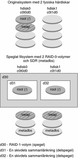

Figur 12–1 illustrerar en spegling som duplicerar rotfilsystemet (/) över två fysiska diskar.
Figur 12–1 illustrerar ett system med följande konfiguration.
Rotfilsystemet (/) på hdisk0 inkluderas i den enkla skivdelssammanlänkningen d31.
En sammanlänkning på en skivdel som heter d32 skapas på hårddisken med namnet hdisk1.
Spegeln med namnet d30 består av delspeglarna som heter d31 och d32.
Spegeln kopierar data i rotfilsystemet på båda delspeglarna.

Följande figur visar en RAID-1-volym som duplicerar rotfilsystemet (/) över två fysiska hårddiskar. Statusdatabaskopior (metadbs) finns placerade på båda diskarna.
Figur 12–2 illustrerar ett system med följande konfiguration.
Statusdatabaskopior skapas på båda skivdelarna, hdisk0 och hdisk1.
