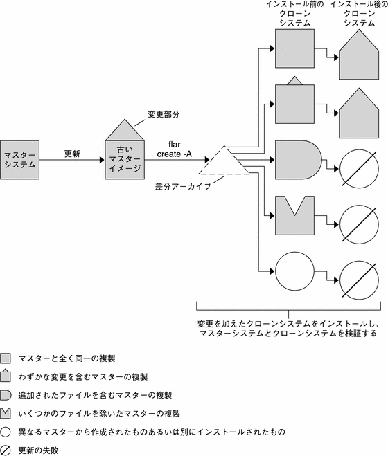

Solaris フラッシュ差分アーカイブを使用してクローンシステムを更新する
既存のクローンシステムを更新する場合、更新前のマスターイメージと更新後のマスターイメージとの差異のみを含む差分アーカイブを作成することができます。差分アーカイブを使用してクローンシステムを更新する場合、差分アーカイブ内のファイルだけが変更されます。カスタム JumpStart インストールまたは Solaris Live Upgrade においてのみ、Solaris フラッシュ差分アーカイブのインストールを選択できます。更新では、次の 5 つのプロセスを実行します。
  1. マスターシステムで変更の準備を行います。変更を加える前に、マスターシステムで元のアーカイブの複製を作成する必要があります。
    注 –
    マスターシステムで元のアーカイブの複製を作成していない場合、2 つのシステムイメージの相違部分により、大規模な差分アーカイブが生成されることがあります。このため、差分アーカイブのインストールにかなりの時間がかかります。この場合、フルアーカイブを使用して初期インストールを実行してください。
  2. (省略可能) カスタムスクリプトを準備して、インストールの前または後にクローンシステムの再構成またはカスタマイズを実行します。
  3. 保存済みの更新前マスターイメージのコピーが存在するディレクトリをマウントします。この 2 番目のイメージは、2 つのシステムイメージの比較に使用します。次の方法で、イメージにアクセスします。
    • Solaris Live Upgrade ブート環境からマウントする
    • NFS 経由でクローンシステムからマウントする
    • ufsrestore コマンドを使用して、バックアップから復元する
  4. flarcreate コマンドで -A オプションを指定して、差分アーカイブを作成します。
  5. カスタム JumpStart を使用して、クローンシステムに差分アーカイブをインストールします。あるいは、Solaris Live Upgrade を使用して、非アクティブブート環境に差分アーカイブをインストールします。
図 1–2 に、差分アーカイブの作成およびインストール手順を示します。更新により、マスターイメージにいくらかの変更が加えられます。変更には、いくつかのファイルの追加、再構成、または削除のような単純なものもあれば、パッチの適用のような複雑なものもあります。更新されたマスターイメージは、更新前のマスターイメージと比較されます。2 つのイメージの相違部分が、差分アーカイブになります。このアーカイブは、更新前のマスターイメージを現在使用している他のクローンシステムの更新にも使用できます。クローンシステムがすでに変更してあるか、更新前のマスターイメージを稼動していない場合、更新は失敗します。クローンシステムに多数の変更を加える場合には、いつでも初期インストールを実行できます。
図 1–2 Solaris フラッシュによる更新
この図については本文中で説明しています。
