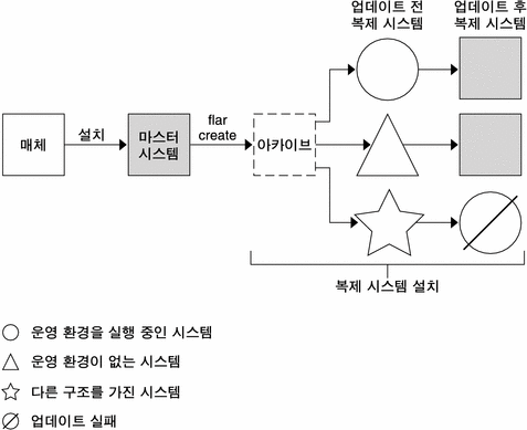

초기 설치를 통한 복제 시스템 설치
초기 설치를 위해Solaris 설치 프로그램, 사용자 정의 JumpStart, Solaris Live Upgrade 또는 WAN 부트 중 하나의 설치 방법을 사용하여 Solaris Flash 아카이브와 함께 마스터 시스템을 설치할 수 있습니다. 모든 파일을 덮어씁니다. Solaris Flash 설치 프로세스는 다음 5단계로 구성됩니다.
  1. 마스터 시스템을 설치합니다. 시스템을 선택한 뒤 원하는 Solaris 설치 방법을 사용하여 Solaris 운영 체제와 기타 소프트웨어를 설치합니다.
  2. (옵션) 사용자 정의 스크립트를 준비하여 설치 전후에 복제 시스템을 재구성하거나 사용자 정의할 수 있습니다.
  3. Solaris Flash 아카이브를 만듭니다. Solaris Flash 아카이브에는 사용자가 일부 불필요한 파일을 제외하지 않은 경우 마스터 시스템의 모든 파일에 대한 복사본이 들어 있습니다.
  4. 복제 시스템에 Solaris Flash 아카이브를 설치합니다. 마스터 시스템과 복제 시스템은 동일한 커널 구조를 갖고 있어야 합니다.
    특정 시스템에 Solaris Flash 아카이브를 설치하면 아카이브의 모든 파일이 해당 시스템으로 복사됩니다. 새로 설치된 시스템은 이제 원본 마스터 시스템과 동일한 설치 구성을 갖게 되므로 복제 시스템이 됩니다. 일부 사용자 정의가 가능합니다.

그림 1–1에서는 초기 설치를 사용한 복제 시스템 설치를 보여줍니다. 모든 파일을 덮어씁니다.
그림 1–1 Solaris Flash 초기 설치

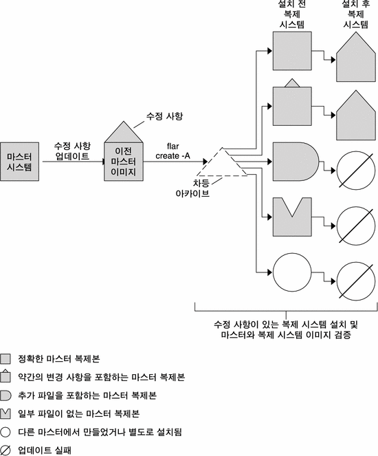

Solaris Flash 차등 아카이브를 통한 복제 시스템 업데이트
복제 시스템이 있고 이를 업데이트하려는 경우 원래의 마스터 이미지와 업데이트된 마스터 이미지 간의 차이만 포함하는 차등 아카이브를 만들 수 있습니다. 차등 아카이브로 복제 시스템을 업데이트할 때 차등 아카이브에 있는 파일만이 변경됩니다. 사용자 정의 JumpStart 설치 방법 또는 Solaris Live Upgrade를 사용하여 Solaris Flash 차등 아카이브를 설치할 수 있습니다. 업데이트 프로세스는 다음 5단계로 구성됩니다.
  1. 변경 사항이 있는 마스터 시스템을 준비합니다. 변경 이전에 마스터 시스템이 원본 아카이브의 복제본을 실행해야 합니다.

  3. 저장되어 원래의 마스터 이미지 복사본의 디렉토리를 마운트합니다. 이 두 번째 이미지는 두 시스템 이미지를 비교하는 데 사용됩니다. 다음 방법을 사용하여 이미지에 액세스합니다.
    • Solaris Live Upgrade 부트 환경에서 마운트
    • NFS를 통해 복제 시스템에서 마운트
    • ufsrestore 명령어를 사용하여 백업에서 복원
  4. flarcreate 명령어의 -A 옵션을 사용하여 차등 아카이브를 만듭니다.
  5. 사용자 정의 JumpStart를 사용하여 차등 아카이브를 복제 시스템에 설치합니다. 또는 Solaris Live Upgrade를 사용하여 비활성 부트 환경에 차등 아카이브를 설치할 수 있습니다.
그림 1–2에서는 차등 아카이브의 작성 및 설치를 보여줍니다. 마스터 이미지는 일부 수정 사항과 함께 업데이트됩니다. 이러한 수정 사항은 일부 파일의 추가, 재구성, 삭제 등과 같이 간단할 수도 있고 패치 전파와 같이 복잡할 수도 있습니다. 업데이트된 마스터 이미지는 원래의 마스터 이미지와 비교됩니다. 두 이미지 간의 차이가 차등 아카이브가 됩니다. 이 아카이브는 현재 원래의 마스터 이미지를 사용하고 있는 다른 복제 시스템을 업데이트하는 데 사용할 수 있습니다. 복제 시스템이 이미 수정되었거나 원래의 마스터 이미지를 실행하지 않고 있는 경우, 업데이트는 실패합니다. 복제 시스템에서 수행한 변경 사항이 많은 경우 언제든지 초기 설치를 할 수 있습니다.
