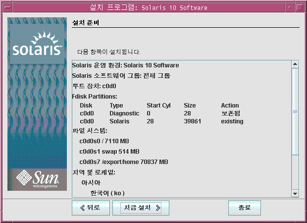

시스템 설치에 필요한 정보를 입력하면 설치 준비 화면이 표시됩니다.
Solaris 소프트웨어를 설치하려면 지금 설치를 누릅니다. 화면의 지침에 따라 시스템에 Solaris 소프트웨어 및 다른 추가 소프트웨어를 설치합니다.
Solaris 설치 프로그램이 Solaris 소프트웨어 설치를 완료하면 시스템이 자동으로 다시 부트되거나 사용자에게 직접 다시 부트하도록 프롬프트가 표시됩니다.
