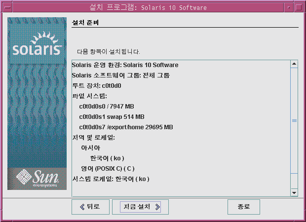

  14. 프롬프트가 표시되면 추가 구성 질문에 대하여 응답합니다.
    시스템 설치에 필요한 정보를 입력하면 설치 준비 화면이 표시됩니다.
    그림 2–4 Solaris 설치 준비 화면
    설치 준비 화면은 다음 화면 캡처와 같습니다. 이 화면에 설치하는 동안 입력한 구성 정보 목록이 표시됩니다.
  15. Solaris 소프트웨어를 설치하려면 지금 설치를 누릅니다. 화면에 표시되는 설명을 따라 Solaris 소프트웨어를 설치합니다.
