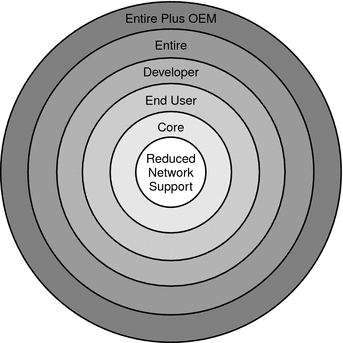

Os grupos de software do Solaris são coleções de pacotes do Solaris. Cada grupo de software inclui o suporte para diferentes funções e drivers de hardware.
Para uma instalação inicial, você seleciona o grupo de software a ser instalado, com base nas funções que deseja executar no sistema.
Para uma atualização, você precisa atualizar para um grupo de software que esteja instalado no sistema. Por exemplo, se você instalou anteriormente o Grupo de software de usuário final do Solaris em seu sistema, não poderá usar a opção de atualização para atualizar para o Grupo de software para desenvolvedores do Solaris. No entanto, durante a atualização você poderá adicionar software no sistema que não faz parte do grupo de software no momento instalado.
Quando você estiver instalando o software Solaris, poderá escolher adicionar ou remover pacotes do grupo de software Solaris que selecionou. Quando você estiver selecionando quais pacotes serão adicionados ou removidos, precisa conhecer as dependências de software e como o software Solaris está organizado em pacotes.
A figura a seguir mostra o agrupamento de pacotes de software. O Suporte de rede reduzida contém um número mínimo de pacotes e Todos os grupos de software do Solaris mais OEM contém todos os pacotes.
A Tabela 1–4 lista os grupos de software do Solaris e o total de espaço em disco recomendado necessário para instalar cada grupo.
