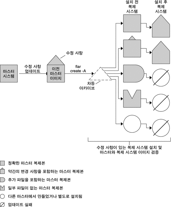

복제 시스템이 있고 이를 업데이트하려는 경우 원래의 마스터 이미지와 업데이트된 마스터 이미지 간의 차이만 포함하는 차등 아카이브를 만들 수 있습니다. 차등 아카이브로 복제 시스템을 업데이트할 때 차등 아카이브에 있는 파일만이 변경됩니다. 사용자 정의 JumpStart 설치 방법 또는 Solaris Live Upgrade를 사용하여 Solaris Flash 차등 아카이브를 설치할 수 있습니다. 업데이트 프로세스는 다음 5단계로 구성됩니다.
변경 사항이 있는 마스터 시스템을 준비합니다. 변경 이전에 마스터 시스템이 원본 아카이브의 복제본을 실행해야 합니다.
마스터 시스템이 원본 아카이브의 복제본을 실행하지 않고 있는 경우, 두 시스템 이미지 간의 차이로 인해 차등 아카이브의 크기가 커질 수 있습니다. 결국 차등 아카이브를 설치하는 데 많은 시간이 소요될 수 있습니다. 이 경우 전체 아카이브와 함께 초기 설치를 사용할 수 있습니다.

flarcreate 명령어의 -A 옵션을 사용하여 차등 아카이브를 만듭니다.
사용자 정의 JumpStart를 사용하여 차등 아카이브를 복제 시스템에 설치합니다. 또는 Solaris Live Upgrade를 사용하여 비활성 부트 환경에 차등 아카이브를 설치할 수 있습니다.
그림 1–2에서는 차등 아카이브의 작성 및 설치를 보여줍니다. 마스터 이미지는 일부 수정 사항과 함께 업데이트됩니다. 이러한 수정 사항은 일부 파일의 추가, 재구성, 삭제 등과 같이 간단할 수도 있고 패치 전파와 같이 복잡할 수도 있습니다. 업데이트된 마스터 이미지는 원래의 마스터 이미지와 비교됩니다. 두 이미지 간의 차이가 차등 아카이브가 됩니다. 이 아카이브는 현재 원래의 마스터 이미지를 사용하고 있는 다른 복제 시스템을 업데이트하는 데 사용할 수 있습니다. 복제 시스템이 이미 수정되었거나 원래의 마스터 이미지를 실행하지 않고 있는 경우, 업데이트는 실패합니다. 복제 시스템에서 수행한 변경 사항이 많은 경우 언제든지 초기 설치를 할 수 있습니다.
