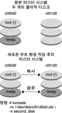

ProcedureSolaris Live Upgrade를 사용하여 Solaris Flash 차등 아카이브 만들기
시스템 업데이트를 관리하려면 Solaris Live Upgrade로 OS를 복사하여 새 부트 환경을 만듭니다. 이 복사본은 사소한 변경으로 업데이트된 마스터 시스템과 비교할 수 있습니다. 그 결과 나타나는 Solaris Flash 차등 아카이브를 복제 시스템에 설치할 수 있습니다.
Solaris Live Upgrade에 대한 자세한 내용은 Solaris 10 10/09 설치 설명서: Solaris Live Upgrade 및 업그레이드 계획의 2 장, Solaris Live Upgrade(개요)를 참조하십시오.
  1. 원래의 마스터 시스템에서 lucreate 명령을 사용하여 새 부트 환경을 만듭니다.
    이 새 부트 환경은 마스터 시스템의 정확한 복사본이며 차등 아카이브를 만드는 데 사용할 수 있습니다.

다음 이미지에서는 lucreate 명령을 사용한 새 부트 환경 만들기를 보여줍니다.
그림에 대한 설명은 컨텍스트를 참조하십시오.
