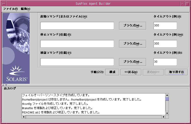

完全なリソースタイプを生成するには、2 段階の作業が必要ですが、最初の段階 (つまり、作成) が完了した後に Agent Builder を終了しても、入力した情報や Agent Builder で作成した内容が失われることはありません。詳細については、完成した作業内容の再利用を参照してください。
リソースタイプを作成する最初の段階では、Agent Builder を起動したときに表示される作成画面に必要な情報を入力します。すると、次の画面が表示されます。 リソースタイプの作成が完了していなければ、構成画面にはアクセスできません。
起動コマンド — ベースアプリケーションを起動するために任意の UNIX シェルに渡すことができる完全なコマンド行。 このコマンドは必ず指定する必要があります。 このフィールドにコマンドを入力するか、「ブラウズ」ボタンを使用して、アプリケーションを起動するコマンドが記述されているファイルを指定します。
完全なコマンド行には、アプリケーションを起動するのに必要なすべての要素が含まれていなければなりません。たとえば、ホスト名、ポート番号、構成ファイルへのパスなどです。 コマンド行にホスト名を指定する必要があるアプリケーションの場合、Agent Builder が定義する $hostnames 変数を使用できます。詳細については、Agent Builder の $hostnames 変数の使用を参照してください。
コマンドは二重引用符 ("") で囲んではなりません。
ベースアプリケーションが複数の独立したプロセスツリーを持ち、各プロセスツリーが PMF の制御下で独自のタグによって起動される場合、単一のコマンドは指定できません。 代わりに、各プロセスツリーを起動するための個々のコマンドを記述したテキストファイルを作成し、そのファイルへのパスを「起動コマンド」テキストフィールドに指定する必要があります。 このファイルが適切に機能するために必要な特性については、複数の独立したプロセスツリーを持つリソースタイプの作成を参照してください。
停止コマンド —ベースアプリケーションを停止するために任意の UNIX シェルに渡すことができる完全なコマンド行。 このフィールドにコマンドを入力するか、「ブラウズ」ボタンを使用して、アプリケーションを停止するコマンドが記述されているファイルを指定します。 コマンド行にホスト名を指定する必要があるアプリケーションの場合、Agent Builder が定義する $hostnames 変数を使用できます。詳細については、Agent Builder の $hostnames 変数の使用を参照してください。
このコマンドは省略可能です。 停止コマンドを指定しない場合、生成されるコードは 、次に示すように、Stop メソッドでシグナルを使用して、アプリケーションを停止します。
Stop メソッドは SIGTERM を送信してアプリケーションを停止しようとします。そして、アプリケーション用のタイムアウト値の 80% だけ待機して、停止しない場合は終了します。
SIGTERM シグナルが失敗した場合、Stop メソッドは SIGKILL を送信して、アプリケーションを停止しようとします。そして、アプリケーション用のタイムアウト値の 15% だけ待機して、停止しない場合は終了します。
SIGKILL シグナルが失敗した場合、Stop メソッドは 失敗します。タイムアウト値の残りの 5% はオーバーヘッドとなります。
停止コマンドは、アプリケーションが完全に停止するまで戻らないことに注意してください。
検証コマンド —定期的に実行され、アプリケーションの状態を検査して、0 (正常) から 100 (致命的な障害) の範囲の終了状態を戻すコマンド。 このコマンドは省略可能です。 このフィールドにコマンドの完全パスを入力するか、「ブラウズ」ボタンを使用して、アプリケーションを検証するコマンドが記述されているファイルを指定します。
通常は、単にベースアプリケーションのクライアントを指定します。 検証コマンドを指定しない場合、生成されるコードは、リソースが使用するポートへの接続と切断を試みます。接続と切断に成功すれば、アプリケーションの状態が正常であると判断します。 検証コマンドを使用できるのはネットワーク対応アプリケーションだけです。 Agent Builder は常に検証コマンドを生成しますが、非ネットワーク対応アプリケーションでは検証コマンドを無効にします。
検証コマンド行にホスト名を指定する必要があるアプリケーションでは、Agent Builder が定義する $hostnames 変数を使用できます。詳細については、Agent Builder の $hostnames 変数の使用を参照してください。
タイムアウト (コマンドごと) —各コマンドのタイムアウト値 (秒単位)。 新しい値を指定するか、Agent Builder が提供するデフォルト値を受け入れます。起動コマンドと停止コマンドのデフォルト値は 300 秒です。検証コマンドのデフォルト値は 30 秒です。

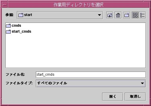

既存のリソースタイプを Agent Builder にロードします。 これは、次の 2 つの方法で行えます。
作成画面で作業ディレクトリを変更します。
ディレクトリを選択するときは、「ブラウズ」ボタンを使用する必要があります。つまり、新しいディレクトリ名を入力するだけでは十分ではありません。 ディレクトリを選択したあと、Agent Builder は「作成」ボタンを有効に戻します。

各画面の下にあるボタンを使用すると、作業を完了したり、次の画面に進んだり、以前の画面に戻ったり、Agent Builder を終了したりできます。 Agent Builder は、必要に応じて、これらのボタンを強調表示またはグレー表示します。
たとえば、作成画面において、必要なフィールドに入力し、希望のオプションにチェックマークを付けてから、画面の下にある「作成」ボタンをクリックします。 この時点で、以前の画面は存在しないので、「戻る」ボタンはグレー表示されます。また、この作業が完成するまで次の手順には進めないので、「進む」ボタンもグレー表示されます。
Agent Builder は、画面の下にある出力ログ領域に進捗メッセージを表示します。 作業が終了したとき、Agent Builder は成功メッセージまたは警告メッセージを出力ログに表示します。 このとき、「進む」ボタンが強調表示されます。あるいは、この画面が最後の画面である場合、「キャンセル」ボタンだけが強調表示されます。

「ブラウズ」をクリックすると、次のような画面が表示されます。
フォルダをダブルクリックすると、フォルダが開きます。 ファイルを強調表示すると、そのファイル名が「ファイル名」ボックスに表示されます。 適切なファイルを選択し、強調表示してから、「選択」をクリックします。
ディレクトリをブラウズしている場合は、ディレクトリを強調表示して、「開く」ボタンを選択します。 サブディレクトリがない場合、Agent Builder はブラウズウィンドウを閉じて、強調表示されたディレクトリ名を適切なフィールドに表示します。 サブディレクトリがある場合、「閉じる」ボタンをクリックすると、ブラウズウィンドウが閉じて、以前の画面に戻ります。 Agent Builder は、強調表示したディレクトリ名を適切なフィールドに表示します。
ディレクトリツリーの 1 つ上のレベルに移動します。 |
ホームフォルダに戻ります。 |
現在選択しているフォルダの下に新しいフォルダを作成します。 |
ビューを切り替えます。将来のために予約されています。 |
