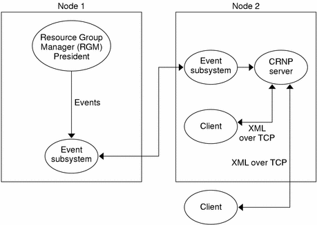

cl_apid 데몬은 클라이언트와 상호 작용하며 Sun Cluster RGM (Resource Group Manager)은 클러스터 재구성 이벤트를 생성합니다. 이러한 데몬은 syseventd(1M)을 사용하여 각 로컬 노드에서 이벤트를 전송합니다. cl_apid 데몬은 원하는 클라이언트와 통신하기 위해 TCP/IP를 통한 XML (Extensible Markup Language)을 사용합니다.
다음 다이어그램은 CRNP 구성 요소 간의 이벤트 흐름에 대한 개요를 보여줍니다. 이 다이어그램에서 한 클라이언트는 클러스터 노드 2에서 실행되고 있고 다른 클라이언트는 클러스터의 일부가 아닌 컴퓨터에서 실행되고 있습니다.

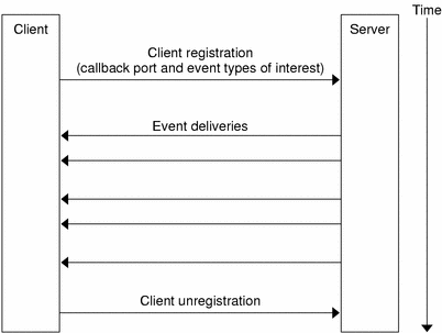

클라이언트는 등록 메시지(SC_CALLBACK_RG)를 서버에 보냄으로써 통신을 시작합니다. 이 등록 메시지에서 클라이언트가 알림을 받을 이벤트 유형과 이벤트를 전달할 수 있는 포트를 지정합니다. 등록 연결 및 지정한 포트의 소스 IP가 함께 콜백 주소를 구성합니다.
클러스터 내에서 클라이언트에 대한 해당 이벤트가 생성될 때마다 서버는 콜백 주소(IP 및 포트)의 클라이언트에 연결되어 이벤트(SC_EVENT)를 클라이언트에 전달합니다. 서버는 클러스터 자체 내에서 실행되며 높은 수준의 가용성을 가집니다. 서버는 클러스터가 재부트된 후에도 지속되는 저장소에 클라이언트 등록을 저장합니다.
클라이언트는 등록 메시지(REMOVE_CLIENT 메시지를 포함하는 SC_CALLBACK_RG)를 서버에 보내 등록을 취소합니다. 클라이언트는 SC_REPLY 메시지를 서버로부터 받은 후에 연결을 닫습니다.
다음 다이어그램은 클라이언트와 서버 간의 통신 흐름을 보여줍니다.
