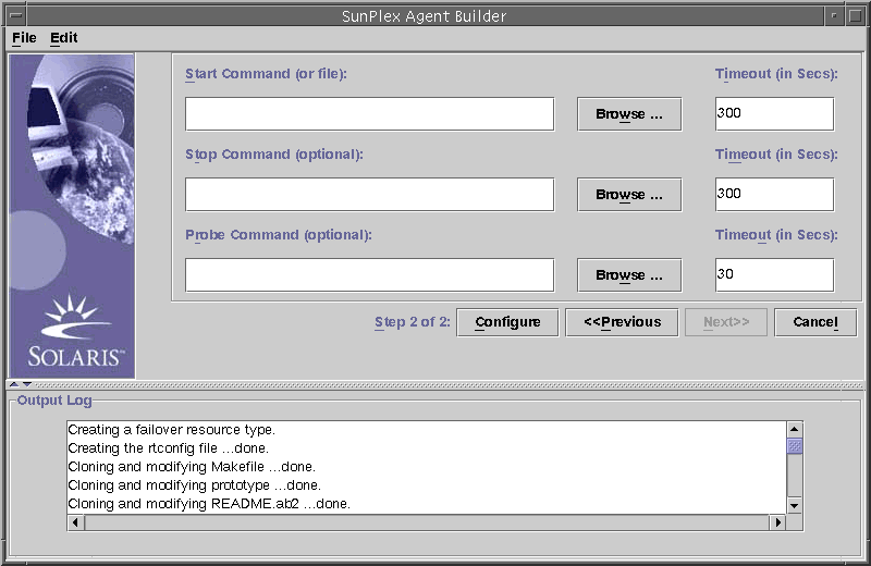

Agent Builder 完成创建资源类型的工作后,如果您选择“创建”屏幕上的“下一步”按钮,将会显示“配置”屏幕,如下图所示。 必须先创建资源类型才能存取“配置”屏幕。
启动命令 — 可以传送到任意 UNIX shell 以启动基本应用程序的完整命令行。 您必须指定此命令。 您可以在提供的字段中键入该命令,也可以使用“浏览”按钮定位包含用来启动应用程序的命令的文件。
完整的命令行中必须包含启动应用程序必需的所有内容,例如主机名、端口号、指向配置文件的路径等。 如果应用程序需要在命令行上指定一个主机名,则可以使用 Agent Builder 定义的 $hostnames 变量(请参阅使用 Agent Builder $hostnames 变量)。
请不要将命令置于双引号(““)中。
如果基本应用程序具有多个独立的进程树(每一个进程都由它自己的、由 PMF 控制的标记来启动),则您不能只指定一个命令, 而是必须创建一个文本文件,其中包含启动每一个进程树的各个命令,并且还要在“启动命令”文本字段中指定指向此文件的路径。 请参阅创建具有多个独立的进程树的资源类型,其中列出了此文件正常工作所需的一些特殊特性。
停止命令 — 可以传送到任意 UNIX shell 以停止基本应用程序的完整命令行。 您可以在提供的字段中键入该命令,也可以使用“浏览”按钮定位包含用来停止应用程序的命令的文件。 如果应用程序需要在命令行上指定一个主机名,则可以使用 Agent Builder 定义的 $hostnames 变量(请参阅使用 Agent Builder $hostnames 变量)。
此命令是可选的。 如果您不指定停止命令,则生成的代码将使用信号(位于 Stop 方法中)停止该应用程序,如下所示。
Stop 方法发送 SIGTERM 以停止应用程序,等待应用程序退出的时间长度为超时值的 80%。
如果 SIGTERM 信号未成功,则 Stop 方法发送 SIGKILL 来停止应用程序,等待应用程序退出的时间长度为超时值的 15%。
如果 SIGKILL 也未成功,则 Stop 方法将在未成功的状态下退出(超时值的剩余 5% 视为额外开销)。
请确保该停止命令在应用程序完全停止之后返回。
探测命令 — 此命令是一个可定期运行的命令,用来检查应用程序的运行状况并返回相应的退出状态值(介于 0 [成功] 和 100 [完全失败] 之间)。 此命令是可选的。 您可以键入指向该命令的完整路径,也可以使用“浏览”按钮定位包含用来探测应用程序的命令的文件。
通常,您需指定基本应用程序的简单客户机。 如果您不指定探测命令,则生成的代码仅连接到资源所用的端口(或仅从该端口上断开连接)。如果探测成功,则表明该应用程序运行正常。 探测命令仅适用于支持网络的应用程序。 Agent Builder 通常会生成探测命令,但是对于不支持网络的应用程序,Agent Builder 将禁止该探测命令。
如果应用程序需要在探测命令行上指定一个主机名,则可以使用 Agent Builder 定义的 $hostnames 变量(请参阅使用 Agent Builder $hostnames 变量)。
超时 —(针对每个命令)— 每个命令的超时值(以秒为单位)。 您可以指定新值或接受 Agent Builder 提供的缺省值(启动和停止命令的缺省超时值为 300 秒,探测命令的缺省超时值为 30 秒)。

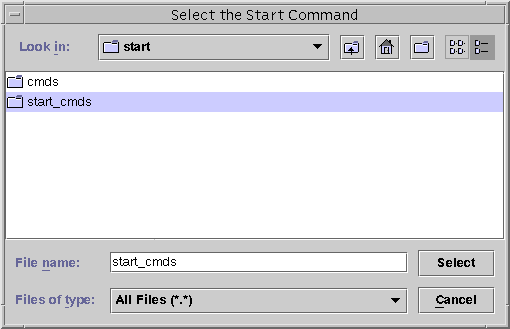

对于一些特定的 Agent Builder 字段,您既可以键入信息,也可以单击“浏览”按钮来浏览目录结构并选择文件或目录。
当您单击“浏览”时,将显示一个屏幕,如下所示:
双击某个文件夹以打开该文件夹。 如果突出显示某个文件,那么其名称将显示在“文件名”框中。 当您找到并突出显示相应的文件后,请单击“选择”。
如果您要浏览某个目录,请突出显示该目录并选择“打开”按钮。 如果该目录没有子目录,则 Agent Builder 将关闭该浏览窗口并将您所突出显示的目录的名称放置在相应字段中。 如果此目录具有子目录,请单击“关闭”按钮关闭该浏览窗口并返回上一屏。 Agent Builder 将把您所突出显示的目录的名称放置在相应字段中。

Cluster Agent 模块的使用方法与 Agent Builder 软件的使用方法相同, 而且它们的界面也是相同的。 例如,以下各图分别显示了 Agent Builder 软件的“创建”屏幕和 Cluster Agent 模块中的第一个“新建向导 - Sun Cluster Agent Builder”屏幕,它们包含有相同的字段和选项。
虽然 Cluster Agent 模块和 Agent Builder 之间很相似,但是两者之间仍然存在微小的差别:
在 Cluster Agent 模块中,仅在您单击位于第二个“新建向导 - Sun Cluster Agent Builder”屏幕上的“完成”按钮之后才能创建和配置资源类型。 当您单击位于第一个“新建向导 - Sun Cluster Agent Builder”屏幕上的“下一步”后,该资源类型实际上并没有创建。
而在 Agent Builder 中,当您单击位于“创建”屏幕上的“创建”之后将立即创建该资源类型;单击“配置”屏幕上的“配置”后,配置工作也将立即进行。
在 Sun Java Studio 产品中,显示在 Agent Builder 的“输出记录”窗口中的信息将显示在一个单独的输出窗口中。
