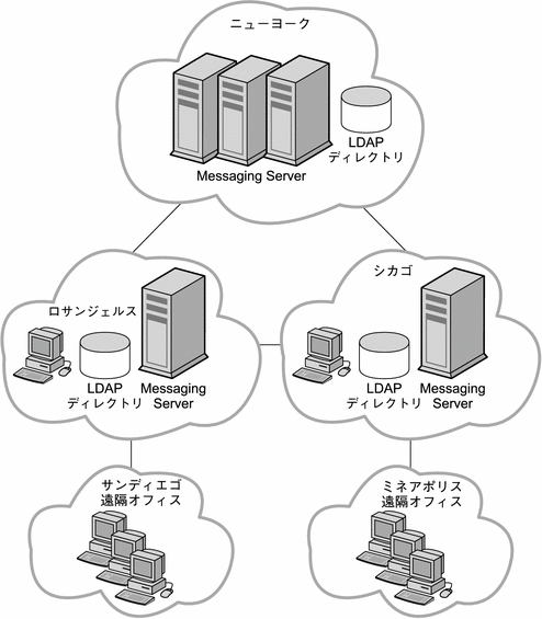

メッセージングトポロジ作成の 2 番目のステップは、「メッセージングトポロジの設計」で説明されているトポロジ戦略の選択です。Siroe Corporation は、ビジネス目標と財務的および技術的制約の評価を行いました。その結果、次の判断を下しました。
Messaging Server ホストを遠隔オフィスに配置する必要はなく、メールクライアントだけとします。
遠隔オフィスには、T3 回線による高品質の帯域幅が存在します。
場所にかかわらず、メールユーザーは会社全体に対して大量のメッセージの送受信を行います。
ニューヨーク、ロサンジェルス、シカゴのユーザー数が多く、ミネアポリスとサンディエゴのユーザー数は少数です。
ニューヨーク、ロサンジェルス、シカゴにはサポート要員が存在します。
次に、Siroe Corporation は目標と制約を一般的な設計戦略にマップしました。図 12–7 は Siroe Corporation がハイブリッドトポロジを選択したことを示します。
システムに対して送受信されるメッセージトランザクションのレートはニューヨークが最も高いため、Messaging Server を最も多く配置します。ニューヨークより小規模のロサンジェルスとシカゴは、サンディエゴとミネアポリスもサポートします。ただし、これらの遠隔オフィスには固有のメッセージングサーバーは必要ありません。代わりに、シカゴとロサンジェルスが遠隔オフィスのためのサービスの中央ロケーションとして機能します。

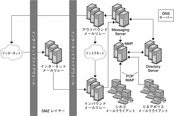

メッセージングトポロジ作成の最後のステップは、「メッセージングトポロジ要素の理解」で説明されているように、実際の配備におけるトポロジ要素を計画することです。次の図は、シカゴとミネアポリスオフィスのトポロジ要素を示します。
作業要員の 30 パーセントがサードパーティーのベンダと請負業者で構成されるため、トポロジ内で外部ファイアウォールに内部ファイアウォールを追加して、社内の場所へのアクセスを制限します。インターネット MTA をトポロジ内に配置し、インターネットからのメッセージをルーティングし、ファイアウォールを越えてリレーします。MTA が追加され、着信メッセージと発信メッセージがルーティングされます。受信メッセージと送信メッセージを分離することにより、大量のメッセージトラフィックに対応できます。MMP は、従業員の POP および IMAP メールクライアントをMessaging Server 内のそれぞれのメールボックスに接続します。MMP を使用することで、従業員はログイン時に特定のメールホストを知る必要がなく、管理者は従業員のメールボックスを別のメールサーバーにシームレスに移動できます。
