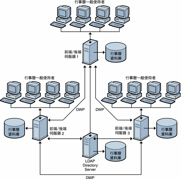

同時作為前端伺服器和後端伺服器的多台機器
圖 6–2 顯示同時做為前端伺服器和後端伺服器的三台機器。每台機器均連線至行事曆資料庫。此配置可讓行事曆分布在不同的地理區域。行事曆所有者 (一般使用者) 登入其行事曆所在的機器。如需配置說明,請參閱將伺服器配置為前端伺服器和後端伺服器。
圖 6–2 同時做為前端伺服器和後端伺服器的多台伺服器
