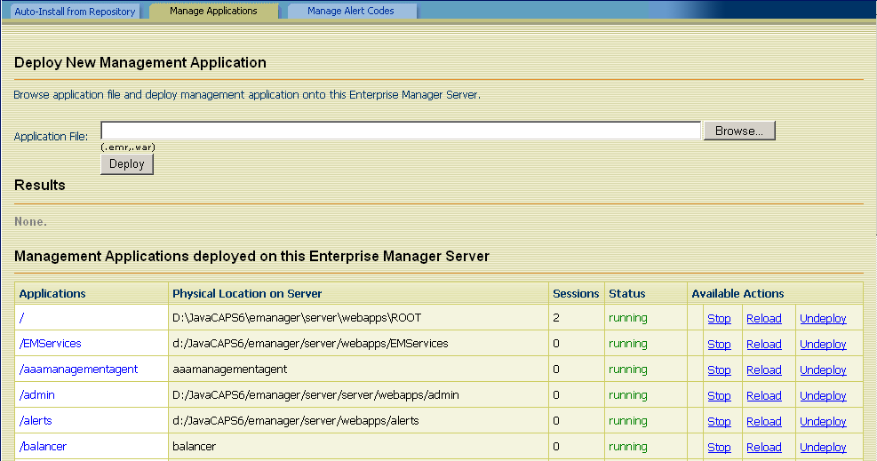

「アプリケーションの管理」タブには、Enterprise Manager に配備される管理アプリケーションが表示されます。
次の手順を実行します。
インストーラで、アプリケーションをクリックし、それを一時ディレクトリに保存します。
Enterprise Manager で、「 アプリケーションの管理」タブに移動します。
「参照」をクリックして、アプリケーションファイルを選択し、 「配備」をクリックします。

表には、次の列が含まれています。
「アプリケーション」列には、各アプリケーションの名前が表示されます。
「サーバー上の物理的な場所」列には、各アプリケーションがインストールされているディレクトリが表示されます。
「セッション」列には、アプリケーションごとに現在実行中のブラウザセッションの数が表示されます。
「状態」列は、各アプリケーションが実行しているか、停止しているかを示します。
「有効なアクション」列では、各アプリケーションの開始、停止、再読み込み、および配備の取り消しができます。
現在配備されている管理アプリケーションの開始、停止、再読み込み、配備の取り消しを行うことができます。
管理アプリケーションをリポジトリで使用できる場合は、スイートインストーラを使ってアプリケーションをダウンロードしてから、Enterprise Manager を使ってアプリケーションを配備できます。
アプリケーションのファイル名には、EMR または WAR という拡張子が付けられます。
