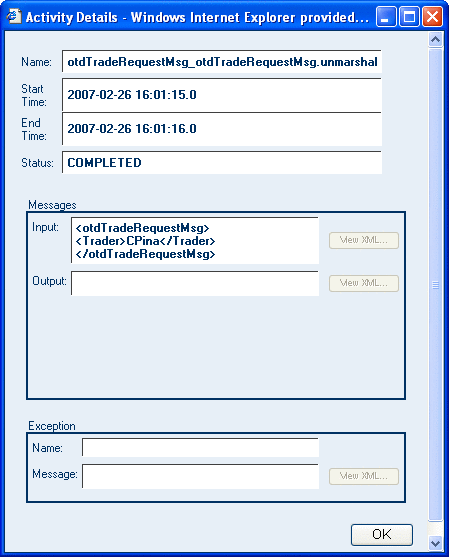

アクティビティーの詳細の表示
「アクティビティーの詳細」ツールで、選択したアクティビティーについて次のような詳細情報を表示できます。
Procedureアクティビティーの詳細を表示する
  1. BP で、詳細を表示するアクティビティーを選択します。
  2. 「ビジネスプロセスインスタンスモニター」ツールバーの「アクティビティーの詳細」をクリックします。
    「アクティビティーの詳細」ダイアログボックスが表示されます。
    図 1 「アクティビティーの詳細」ダイアログボックス
    図に Enterprise Manager の「アクティビティーの詳細」ダイアログボックスを示します。
  3. 入力、出力、例外メッセージの XML コンテンツを構造化 XML ビューアで見るには、「XML の表示」をクリックします。
