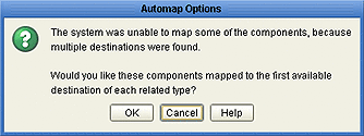

自動マップ機能の実行後、結果を示すダイアログボックスが表示されます。該当するコンテナがない場合やコンテナがあいまいな場合、コンポーネントは割り当てられずに残ります。
たとえば、あいまいな場合は、「自動マップオプション」をクリックすると「自動マップオプション」ダイアログボックスが表示され、マッピングオプションが提示されます。「了解」をクリックして自動マッピングを使用するか、「取消し」をクリックして配備可能なコンポーネントを手動で割り当てることができます。
