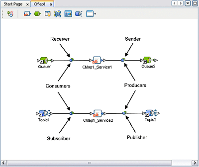

JMS クライアントには 2 つの基本タイプ、「プロデューサ」および「コンシューマ」(またはそれらの組み合わせ) があります。キューと関連付けられた場合、これらのクライアントはそれぞれ、キューの「センダー」、「レシーバ」となります。トピックと関連付けられた場合は、同様にトピックの「パブリッシャー」、「サブスクライバ」となります。構成パラメータは、JMS クライアントのタイプによって異なります。

図 1 JMS クライアントタイプ
説明内容の図。
