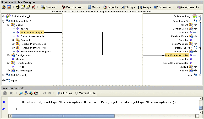

データをローカルファイルシステム (BatchLocalFile) からレコード処理 (BatchRecord) 設定に転送します。このシナリオでは、「InputStreamAdapter」OTD ノードを使用します (「データストリーミングのシナリオ」を参照)。

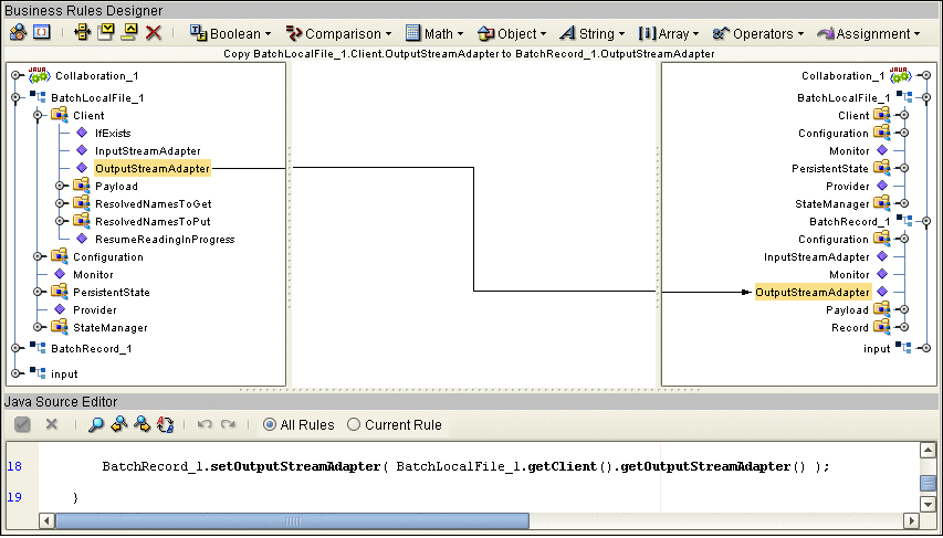

データをレコード処理 (BatchRecord) 設定からローカルファイルシステム (BatchLocalFile) に転送します。「OutputStreamAdapter」OTD ノードを使用します (「データストリーミングのシナリオ」を参照)。

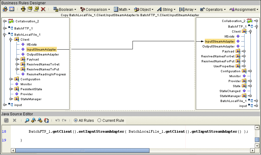

データをローカルファイルシステム (BatchLocalFile) からリモート FTP (BatchFTP) 設定に転送します。このシナリオでは、「InputStreamAdapter」OTD ノードを使用します (「データストリーミングのシナリオ」を参照)。

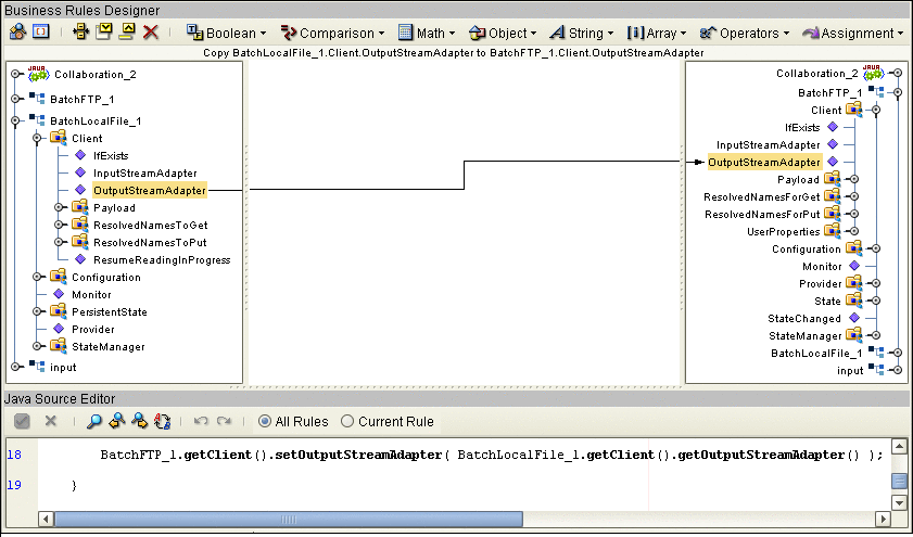

データをリモート FTP サーバー (BatchFTP) からローカルファイルシステム (BatchLocalFile) に転送します。「OutputStreamAdapter」OTD ノードを使用します (「データストリーミングのシナリオ」を参照)。
