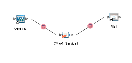

Procedureインバウンドアダプタのプロパティーを設定するには
  1. 接続マップ上でアダプタのアイコンをダブルクリックします。
    図 1–1 コンポーネントを含む接続マップ - インバウンド
    アダプタの「プロパティー」ウィンドウが表示され、インバウンドアダプタのデフォルトプロパティーが表示されます。

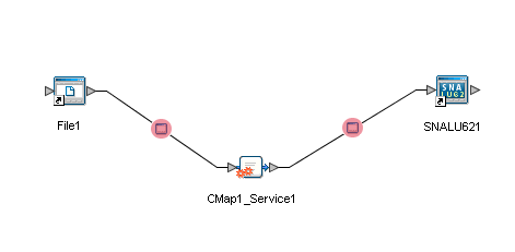

Procedureアウトバウンドアダプタのプロパティーを設定するには
    図 1–2 コンポーネントを含む接続マップ - アウトバウンド
    アダプタの「プロパティー」ウィンドウが表示され、アウトバウンドアダプタのデフォルトプロパティーが表示されます。
