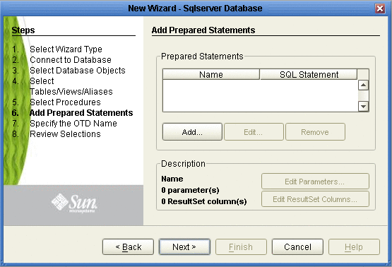

Procedure事前定義文を追加する
  1. 事前定義ステートメントの追加」ウィンドウで、「追加」をクリックします。
    図 1–34 事前定義ステートメント
    事前定義ステートメント

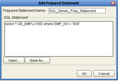

  2. 事前定義文の名前を入力するか、または「SQL ステートメント」ウィンドウ内でクリックして SQL 文を作成します。文の作成が完了したら、「名前をつけて保存」をクリックして文の名前を指定します。この名前は、OTD のノードとして表示されます。「了解」をクリックします (次の図を参照)。
    図 1–35 事前定義 SQL ステートメント
    事前定義 SQL ステートメント

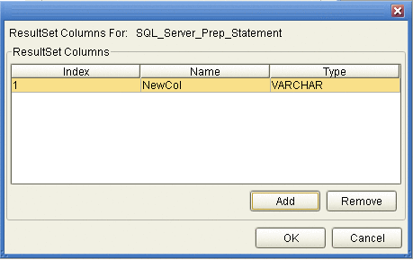

  5. ResultSet 列を編集するには、「ResultSet 列の編集」をクリックします。名前とタイプも編集可能ですが、名前は変更しないことをお勧めします。名前を変更すると、ResultSet とデータベースの間で整合性が失われます。「了解」をクリックします (次の図を参照)。
    注 –
    OTD ウイザードでは、複数のテーブルで同じ列名を使用する複雑な事前定義文で OTD を作成することはできません。この問題は、列名エイリアスを使用するように SQL 文を変更することによって解決されます。
    図 1–37 ResultSet 列
    ResultSet 列
