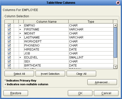

  6. 選択されたテーブル/ビュー/エイリアス」ウィンドウで「変更」をクリックした場合は、「テーブル/ビューの列」ウィンドウで、テーブルの列を選択または選択解除できます。また、各テーブルのデータ型を変更するには、そのデータ型を強調表示させて、ドロップダウンリストから別のデータ型を選択します (次の図を参照)。
    テーブル/ビューの列

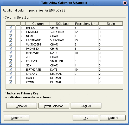

  7. データ型、精度/長さ、またはスケールを変更するには、「詳細」をクリックします。通常は、精度/長さとスケールは変更しないでください。テーブルの選択が完了したら、「了解」をクリックします (次の図を参照)。
    テーブル/ビューの列: 詳細
