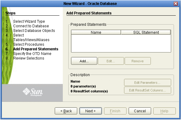

Procedure事前定義文を追加する
注 –
事前定義文を使用するときは、ResultsAvailable() メソッドは常に true を返します。このメソッドは使用可能ですが、while ループでは使用しないでください。while ループで使用すると、実行時に無限ループに入ってしまい、システムのすべての CPU が停止状態になります。使用する場合は、if 文でのみ使用します。next() メソッドによるループで ResultSet を処理できます。
  1. 事前定義文の追加」ダイアログボックスで、「追加」をクリックします。

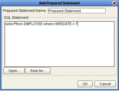

  2. 事前定義文の名前を入力します。次に、「SQL ステートメント」ダイアログボックスで SQL 文クリックするか、または「ステートメントビルダー」ボタンをクリックして SQL 文を作成します。文の作成が完了したら、「名前をつけて保存」をクリックします。この文には、先ほど入力した名前を付けます。この名前がノードとして OTD に表示されます (次の図を参照)。「了解」をクリックします。
    図 1–28 事前定義 SQL ステートメント
    事前定義 SQL ステートメント

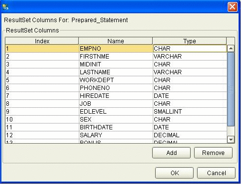

  5. ResultSet 列を編集するには、「ResultSet の編集」をクリックします (次の図を参照)。名前とタイプも編集可能ですが、名前は変更しないことをお勧めします。名前を変更すると、ResultSet とデータベースの間で整合性が失われる可能性があります。「了解」をクリックします。
    注 –
    OTD ウイザードでは、複数のテーブルで同じ列名を使用する複雑な事前定義文で OTD を作成することはできません。この問題は、列名エイリアスを使用するように SQL 文を変更することによって解決されます。
    図 1–30 ResultSet 列
    ResultSet 列
