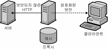

클라이언트와 프록시 간 보안. 이 시나리오는 다음 그림에서처럼 프록시와 컨텐트 서버 사이에 교환되는 정보가 인증되지 않은 사용자에 의해 액세스될 위험이 없거나 거의 없는 경우에 효과적입니다.

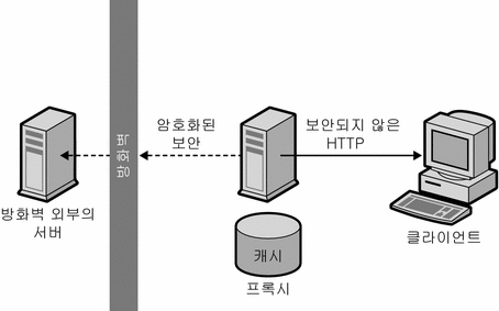

프록시와 컨텐트 서버 간 보안. 이 시나리오는 클라이언트가 방화벽 내부에 있고 컨텐트 서버가 방화벽 외부에 있는 경우에 효과적입니다. 이 시나리오에서는 다음 그림에서처럼 프록시 서버가 사이트 간의 보안 채널 역할을 수행할 수 있습니다.
