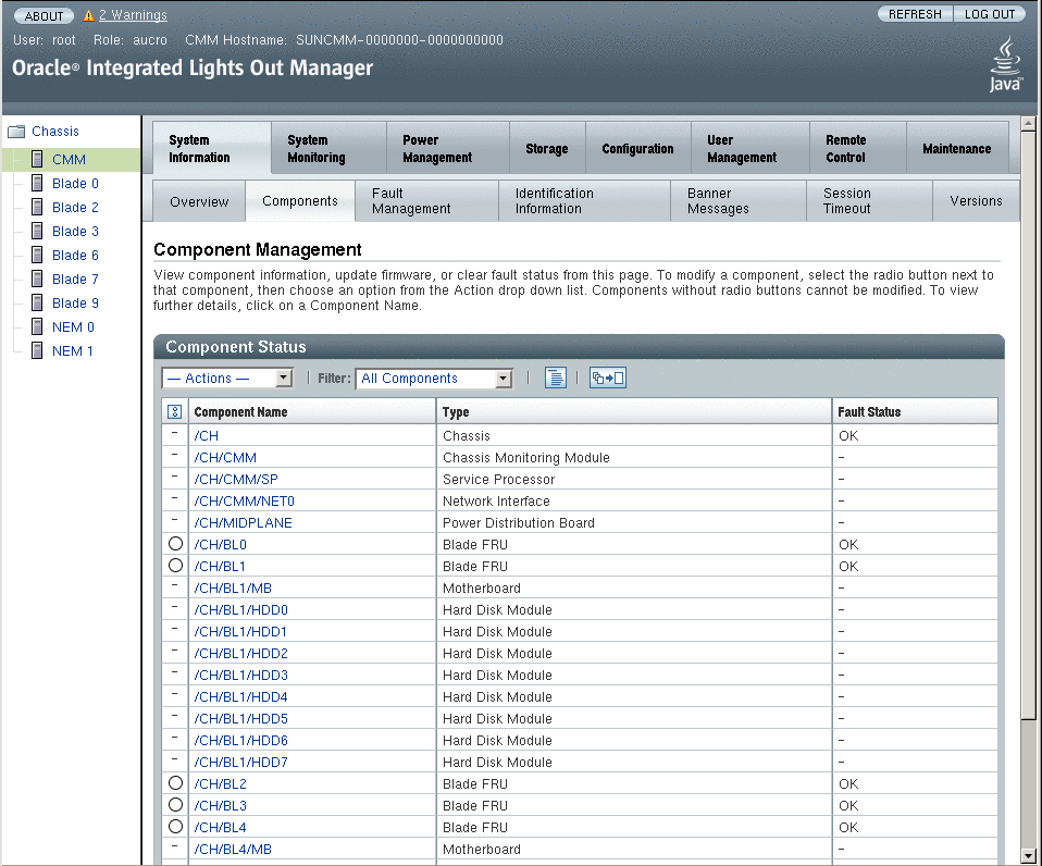

  3. Lorsque le CMM est sélectionné dans le volet de gauche, cliquez sur l'onglet System Information (Informations système) s'il n'est pas déjà sélectionné.
    La page CMM System Information (Informations système sur le CMM) s'affiche et les sous-onglets apparaissent.
  4. Sélectionnez le sous-onglet Components (Composants).
    La page Components (Composants) s'affiche.
    Illustration montrant l'option Firmware Update (Mettre à jour le microprogramme) sélectionnée dans l'interface ILOM du CMM.
  5. Cliquez sur le bouton radio du module de stockage à mettre à niveau.
  6. Dans le menu déroulant —Actions—, sélectionnez Firmware Upgrade (Mise à niveau du microprogramme).
  7. Entrez le chemin vers le fichier image version-microprogramme.pkg dans le champ Select Image File to Upload (Sélectionner le fichier image à télécharger) ou cliquez sur Browse (Parcourir) pour rechercher et sélectionner le fichier.
  8. Cliquez sur Upload (Télécharger).
