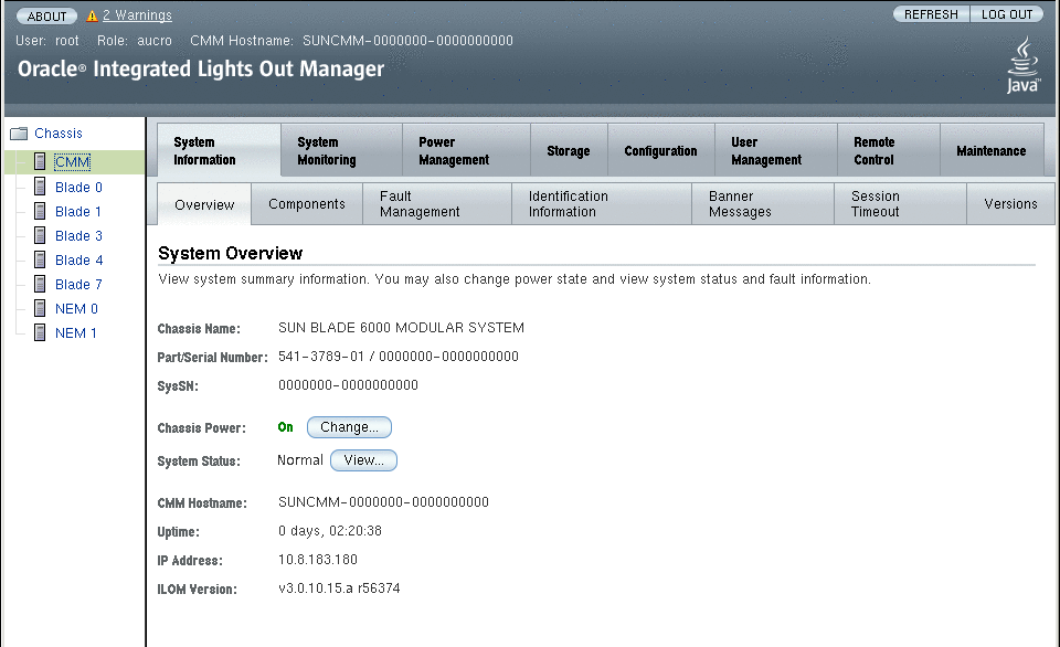

  3. 单击左侧窗格中的 "CMM",然后单击 "System Information" 选项卡。在 "Overview" 子选项卡中,检查是否具有支持区域划分所需的最低 CMM ILOM 固件版本。
    请参阅系统要求。如果没有所需的最低版本,请更新 CMM ILOM 固件后再继续。
