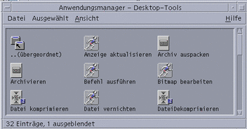

Beispielsweise enthält die Gruppe von Anwendungen 'Desktop_Werkzeuge' im Application Manager Symbole, über die verschiedene Dienstprogramme gestartet werden.
Jedes dieser Symbole führt eine Aktion aus, wenn Sie auf dieses Symbol doppelklicken. Das folgende Beispiel zeigt einen Teil der Definition für die Aktion, die ausgeführt wird, wenn der Benutzer auf das Symbol mit der Bezeichnung 'Xwd Display' doppelklickt. Die Aktion ist in der Konfigurationsdatei /usr/dt/appconfig/types/sprache/xclients.dt festgelegt:

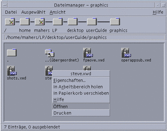

Daneben werden Aktionen häufig in Menüs verwendet. Datendateien verwenden normalerweise Aktionen in ihrem Menü 'Ausgewählt' im Dateimanager. XWD-Dateien (Dateien mit der Erweiterung .xwd oder .wd) verfügen beispielsweise über eine Aktion 'Öffnen', die die Aktion 'Xwud' ausführt und die Bildschirmdarstellung anzeigt.
Die Aktionen im Menü 'Ausgewählt' werden in der Datentypdefinition für XWD-Dateien angegeben. Die Definition befindet sich in der Konfigurationsdatei /usr/dt/appconfig/types/sprache/xclients.dt.
DATA_ATTRIBUTES XWD
ACTIONS Open,Print
ICON Dtxwd
Erläuterungen zum Datentyp XWD und den zugehörigen Aktionen 'Öffnen' und 'Drucken' finden Sie im Abschnitt "Wie Datentypen Datendateien mit Aktionen verbinden".

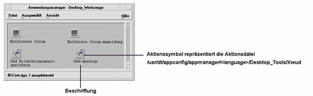

Als Beispiel soll das Symbol 'Xwd Display' in der Anwendungsgruppe 'Desktop_Werkzeuge' betrachtet werden. Wenn Sie auf dieses Symbol doppelklicken, wird der X-Client xwud ausgeführt. Dieses Symbol repräsentiert jedoch nicht direkt die tatsächliche ausführbare xwud-Datei /usr/bin/X11/xwud.
Das Symbol mit der Bezeichnung 'Xwd Display' wird in der Anwendungsgruppe angezeigt, weil sich in diesem Verzeichnis eine Datei mit Namen Xwud befindet (weitere Informationen finden Sie in Abbildung 10-3). Diese Datei stellt eine zugrundeliegende Aktion mit demselben Namen (d.h. Xwud) dar. In der Aktionsdefinition ist der Aktionsname der Name, der nach dem Schlüsselwort ACTION angegeben ist:
ACTION Xwud
LABEL Xwd Display
TYPE COMMAND
WINDOW_TYPE NO_STDIO
EXEC_STRING /usr/bin/X11/xwud -noclick -in \
%(File)Arg_1"Xwd Datei anzeigen:"%
DESCRIPTION Die Xwd-Anzeige (Xwud) 'Aktion XwdDisplay' \
zeigt eine xwd-Datei, die mit der \
Aktion 'Xws Capture' (Xwd) erstellt wurde. \
Der Befehl 'xwud' wird verwendet.
Die Datei wird als Aktionsdatei bezeichnet, da sie eine Aktion darstellt. Eine Datei ist eine Aktionsdatei, wenn es sich um eine ausführbare Datei handelt, die denselben Namen wie eine bestimmte Aktion trägt. Das zugehörige Symbol im Application Manager (oder im Dateimanager) wird Aktionssymbol oder Anwendungssymbol genannt, da durch Doppelklicken auf dieses Symbol eine Anwendung gestartet wird.
Ermittelt der Application Manager eine ausführbare Datei, durchsucht er die Datenbank nach Aktionen, deren Namen dem Dateinamen entsprechen. Ist eine Entsprechung vorhanden, stellt der Application Manager fest, daß es sich bei der Datei um eine Aktionsdatei handelt.
Der Inhalt der Aktionsdatei ist irrelevant. Aktionsdateien enthalten normalerweise Kommentare mit der Beschreibung ihrer Desktop-Funktionen.
Bei einer Aktionsdatei handelt es sich nicht um eine Definitionsdatei für Aktionen. Die Aktionsdatei ist eine Datei, die denselben Namen wie die Aktion trägt. Sie wird verwendet, um das Anwendungssymbol im Dateimanager oder im Application Manager zu erstellen. Die Definitionsdatei für Aktionen ist die Datei mit dem Namen name.dt, die die Definition der Aktion enthält.
Sobald das Desktop festgestellt hat, daß es sich bei einer Datei um eine Aktionsdatei handelt, wird die zugrundeliegende Aktionsdefinition verwendet, um das Erscheinungsbild und das Verhalten der Aktionsdatei zu definieren.
Über das Feld EXEC_STRING wird das Verhalten des Anwendungssymbols angegeben. Im Fall des Symbols 'Xwd Display' wird im Feld EXEC_STRING bestimmt, daß der xwud-X-Client mit bestimmten Befehlszeilenargumenten ausgeführt wird.
Über das Feld LABEL wird die Bezeichnung für das Anwendungssymbol angegeben.
Über das Feld DESCRIPTION wird der Text angegeben, der bei Aufruf der Kontexthilfe angezeigt wird.

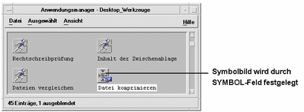

Das Anwendungssymbol 'Xwud' verwendet das Standardsymbolbild für Aktionen, da die Aktionsdefinition kein Feld ICON enthält, in dem ein anderes Bild definiert wird.
Im Gegensatz dazu verwendet das Symbol mit der Bezeichnung 'Datei komprimieren' ein anderes Symbolbild, da die zugrundeliegende Aktionsdefinition ein ICON-Feld enthält:
Beispiel:
ACTION Compress
LABEL Datei komprimieren
ICON Dtcmprs

Ein angepaßtes Menü 'Ausgewählt' im Dateimanager, das die Aktionen 'Öffnen' und 'Drucken' enthält. Die Aktion 'Öffnen' für XWD-Dateien führt die Aktion 'Xwud' aus.
Das Menü 'Ausgewählt' im Dateimanager ist nur aktiv, wenn eine Datei oder ein Verzeichnis ausgewählt ist. Die Befehle, die unten im Menü 'Ausgewählt' angezeigt werden, sind abhängig vom Datentyp. Wird beispielsweise eine XWD-Datei ausgewählt, enthält das Menü 'Ausgewählt' die Elemente 'Öffnen' und 'Drucken'.
Das Feld ACTIONS in der Datentypdefinition gibt an, welche Befehle im Menü 'Ausgewählt' des Datentyps unten angefügt werden.

Das Verhalten des Datentyps bei Doppelklicken wird durch den ersten Eintrag im Feld ACTIONS festgelegt. Beispielsweise wird beim Datentyp XWD durch Doppelklicken die Aktion 'Öffnen' ausgeführt, die ihrerseits die Aktion 'Xwud' ausführt.
Legt der Benutzer eine Datendatei auf einem Aktionssymbol ab, führt das System die Aktion aus und verwendet diese Datendatei als Argument für die Aktion. (Weitere Informationen finden Sie im Abschnitt "Wie Aktionen Datendateien als Argumente verwenden").
Wird beispielsweise eine XWD-Datendatei auf einem Symbol 'Xwd Display' abgelegt, wird die Aktion 'Xwud' ausgeführt und das Datendateiargument verwendet. Dadurch wird der X-Client xwud mit dieser Datendatei ausgeführt.
