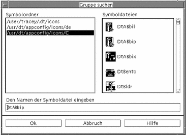

Das Dialogfenster 'Gruppe suchen' wird angezeigt, wenn Sie auf 'Gruppe suchen' im Hauptfenster 'Aktion erstellen' oder im Fenster 'Datentyp hinzufügen'. Verwenden Sie dieses Dialogfenster, um das Symbol anzugeben, das für die Aktion oder den Datentyp verwendet werden soll.
Abbildung 11-10 Dialogfenster 'Gruppe suchen'
Graphic
Über das Dialogfenster 'Gruppe suchen' können Sie eine Gruppe von Symbolabbilddateien an folgenden Positionen erstellen:
Gruppen von Symbolen im Symbolsuchpfad angeben
  1. Doppelklicken Sie in der Liste 'Symbolordner' des Dialogfensters 'Gruppe suchen' auf den Verzeichnispfad, der das Symbol enthält.
    Die Liste 'Symboldateien' zeigt alle Symboldateien in diesem Ordner an.
  2. Klicken Sie in der Liste 'Symboldateien' auf das Symbol, das verwendet werden soll.
    Dadurch wird der Basisdateiname der Symboldatei in das Textfeld 'Den Namen der Symboldatei eingeben' gestellt.
  3. Klicken Sie auf 'OK'.
