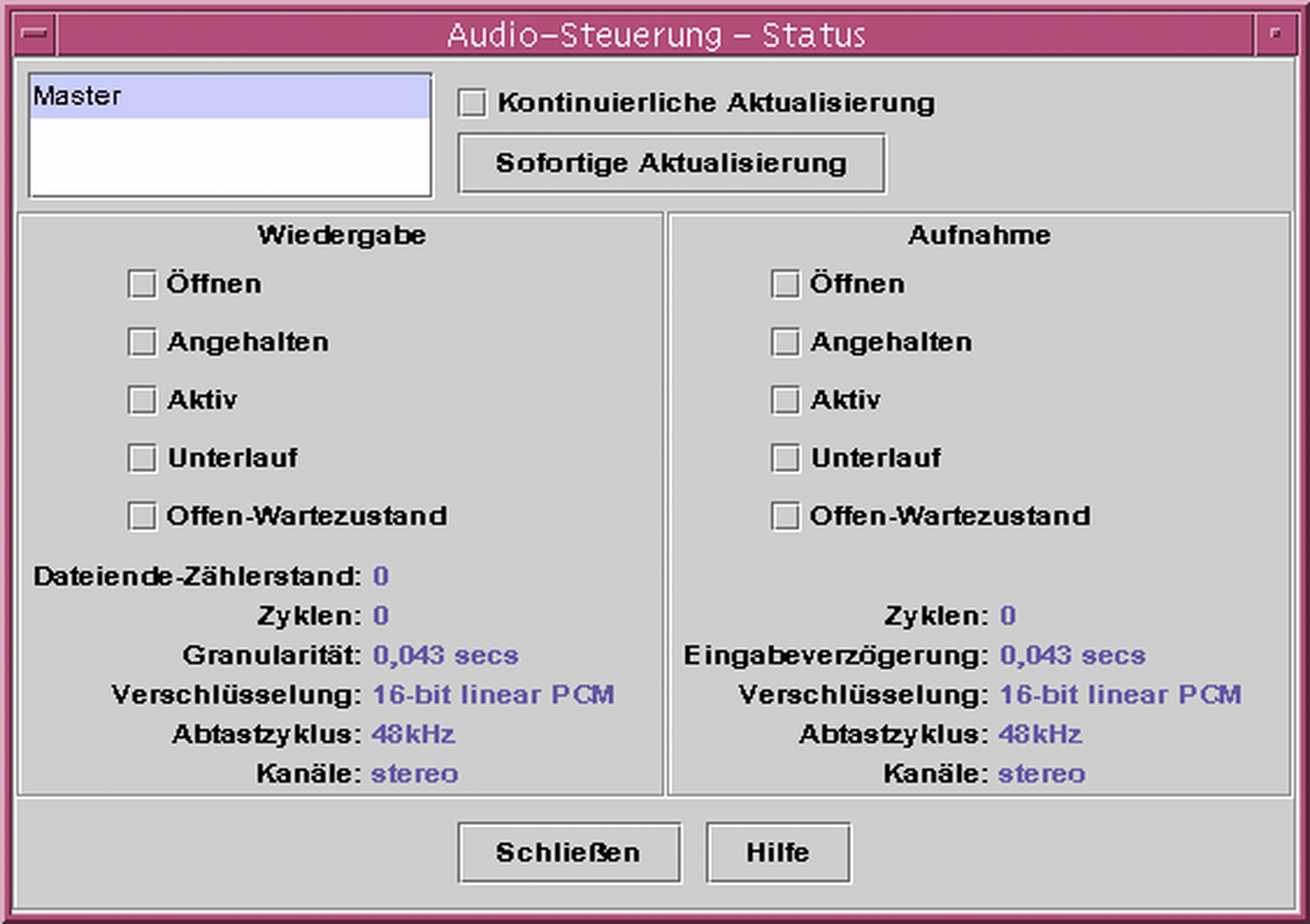

In diesem Dialogfeld können Sie den Status der Wiedergabe und Aufnahme für jeden Prozeß auf der Master-Ebene anzeigen. Sie öffnen das Dialogfeld durch Auswählen der Option "Status" aus dem Menü "View". Siehe die folgende Abbildung.
Das Fenster enthält folgende Bedienelemente:
Listenfeld "Process" - Die Liste der für die Statusüberwachung verfügbaren Elemente. Sie können den Master-Status oder auch den Status der einzelnen aktiven Prozesse für jeden der laufenden Prozesse anzeigen, die Dev/Audio verwenden. Dabei können Sie jeweils nur einen Prozeß (oder Master) zur Überwachung auswählen. Während Sie Elemente in der Liste auswählen, werden die Bereiche für Wiedergabe und Aufnahme im unteren Bereich des Dialogfensters aktualisiert, um den Status des jeweils überwachten Elements anzuzeigen.
Kontrollkästchen "Continuous Update" - Es wird immer der Status zum Zeitpunkt des Öffnens des Dialogfelds angezeigt, es sei denn, Sie aktivieren das Kontrollkästchen "Continuous Update". Wenn "Continuous Update" aktiviert ist, wird der Status des ausgewählten Prozesses fortlaufend überwacht und aktualisiert.
Schaltfläche "Update Now" - Wenn die Option "Continuous Update" nicht aktiviert ist, können Sie die Anzeige aktualisieren, indem Sie auf "Update Now" klicken. Ist die Option "Continuous Update" eingeschaltet, so ist die Schaltfläche "Update Now" deaktiviert (grau).
Der Status der folgenden überwachten Parameter wird entweder durch ein LED-Symbol im Status "Ein" oder "Aus" oder durch einen Text-String mit Einzelheiten zum angezeigten Statuselement dargestellt.
Playback und Record
Open - Das Gerät wurde durch einen Prozeß geöffnet. Das Gerät kann im Status schreibgeschützt, nur Schreiben oder Lesen und Schreiben geöffnet werden. Aus diesem Grund gibt es eine Öffnen-Option für die Wiedergabe und eine für die Aufnahme. Sie werden nur dann verwendet, wenn die Mixer-Option deaktiviert ist.
Paused - Die Anwendung hat das Gerät zum Unterbrechen der Wiedergabe oder Aufnahme aufgefordert. Wie beim Öffnen können Sie eine Richtung unterbrechen, während die andere aktiv ist. Diese Optionen werden ebenfalls nur dann verwendet, wenn die Mixer-Option deaktiviert ist.
Active - Ton wird wiedergegeben oder aufgezeichnet. Im Mixer-Modus bedeutet dies, daß mindestens ein Stream abspielt oder aufzeichnet. Es ist möglich, daß andere Streams unterbrochen werden. Ist der Mixer dann deaktiviert, ist nur ein einzelner Stream zur Wiedergabe oder Aufnahme möglich, so daß ein einzelner Stream aktiv ist.
Underflow - Beim Abspielen sind nicht genügend Audio-Signale verfügbar, so daß eine Bereichsunterschreitung am Gerät auftritt und kein Ton zu hören ist. Beim Mixer bedeutet dies, daß der Stream über nicht genügend Klang verfügt, der in den abgespielten Audio-Stream eingemischt werden kann, so daß ein Stream keinen Klang aufweist.
Open-Waiting - Wenn der Mixer ausgeschaltet ist, bedeutet dies, daß ein Prozeß versucht, ein Audio-Gerät zu öffnen, was jedoch nicht gelingt, da dieses Gerät bereits in einem anderen Prozeß geöffnet ist. Wenn der Mixer eingeschaltet ist, bedeutet dies, daß ein Prozeß entweder versucht, das Audio-Gerät ein zweites Mal für dieselbe Richtung zu öffnen, oder der Mixer verfügt über keine Ressourcen mehr und wartet darauf, daß ein anderer Prozeß das Audio-Gerät schließt und eine Ressource zur Verwendung freigibt.
EOF Count - Beim Abspielen ist es möglich, den Audio-Stream zu markieren, so daß Sie wissen, wann ein bestimmtes Segment abgespielt wurde. Dies geschieht, indem ein Schreib- und Annahmesignal der Größe Null ausgeführt wird. Bei jedem Auftreten dieses Markers während des Abspielens wird der EOF-Zähler um Eins erhöht und ein Signal an die Anwendung gesendet.
Samples - Die Anzahl der Sample-Frames, die abgespielt oder aufgezeichnet wurden. Bei einem Sample-Frame werden alle Samples zu einem bestimmten Zeitpunkt abgespielt. Wenn Sie beispielweise einen Mono-Audio-Stream abspielen, heißt das, daß ein Sample-Frame ein Sample enthält. Wenn Sie jedoch einen Stereo-Stream abspielen, bedeutet das, daß ein Sample-Frame zwei Samples enthält, einen für den linken und einen für den rechten Kanal.
Encoding - Hier werden zwei Audio-Formateigenschaften kombiniert, Präzision und Codierung. Präzision ist die Bitanzahl, die jedes Sample verwendet. Wir unterstützen 16 Bit und 8 Bit. Die Codierungsmethode bestimmt jede Verarbeitung des Audio-Samples. Dies geschieht im allgemeinen, um den Audio-Stream zu komprimieren, damit nicht so viele Daten über das Netzwerk gesendet oder auf der Festplatte gespeichert werden müssen. Wir unterstützen "linear", also die lineare Impulscode-Modulation AKA linear PCM. Darüber hinaus unterstützen wir u-Law (u steht für den griechischen Buchstaben mu, der in einem einfachen Text wie diesem nicht wiedergegeben kann, nur in Postscript) und A-Law. Präzise kombiniert unterstützen wir 16-Bit Linear PCM, 8-Bit Linear PCM, 8-Bit u-Law und 8-Bit A-Law. Zusätzlich gibt es die lineare PCM signiert oder unsigniert. Wir unterstützen nur signiert.
Sample Rate - Wie oft der Audio-Stream pro Sekunde abgetastet und somit zum Aufzeichnen von einem analogen Signal in eine digitale Zahl oder beim Abspielen von einer digitalen Zahl in ein analoges Signal umgewandelt wird. Je höher die Anzahl, desto genauer ist das digitale Signal. Eine höhere Anzahl bedeutet jedoch auch, daß mehr Platz zum Speichern oder mehr Bandbreite im Netzwerk zum Übertragen der Daten benötigt wird.
Channels - Die Anzahl der Samples in einem Sample-Frame. Im Moment wird 1 (Mono) oder 2 (Stereo) unterstützt.
Schaltfläche "Schließen" - Schließt das Status-Dialogfenster.
