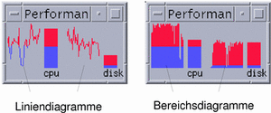

So wählen Sie Linien- oder Flächendiagramme aus:
Für die Darstellung des optional für jeden Parameter angezeigten Diagramms können Sie eine der folgenden Formen wählen:
Graphic
  1. Wählen Sie ,,Einrichtung" im Menü ,,Optionen".
    Das Dialogfenster ,,Einrichtung" der Leistungsanzeige wird geöffnet.
  2. Wählen Sie entweder ,,Fläche" zur Anzeige als Flächendiagramm oder ,,Linie" zur Anzeige als Liniendiagramm.
  3. (Optional) Aktivieren Sie das Kontrollkästchen ,,Begrenzungslinie anzeigen", wenn in den Diagrammen auch der Schwellenwert in Form einer Linie angezeigt werden soll.
  4. Klicken Sie auf ,,Anwenden", wenn Sie die gewünschten Änderungen vorgenommen haben.
    Die Leistungsanzeige stellt die Informationen in der ausgewählten Diagrammform dar.
