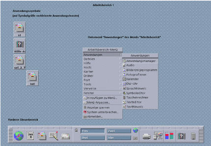

Arbeitsbereiche sind praktisch separate Bildschirme oder Desktops. Sie können nur jeweils einen Arbeitsbereich anzeigen, aber in allen Arbeitsbereichen können gleichzeitig Anwendungen ausgeführt werden. Um einen anderen Arbeitsbereich anzuzeigen, klicken Sie auf die entsprechende Taste in der Arbeitsbereichumschaltung in der Mitte des vorderen Arbeitsbereichs.
Standardmäßig stehen vier Arbeitsbereiche zur Verfügung, die mit Ziffern von Eins bis Vier gekennzeichnet sind.
Sie können angeben, ob eine Anwendung auf einem oder auf allen Arbeitsbereichen angezeigt wird, indem Sie mit der rechten Maustaste auf den jeweiligen Fensterrahmen klicken und einen Eintrag aus dem Einblendmenü auswählen.
Wenn Sie mit der rechten Maustaste auf einen nicht verwendeten Bereich eines Arbeitsbereichs klicken, wird das Menü 'Arbeitsbereich' angezeigt. In dem Menü sind Einträge aus dem vorderen Steuerbereich und dem Application Manager enthalten. Die meisten Anwendungen befinden sich im Menü 'Anwendungen' (siehe Abbildung 1-1).

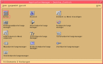

Die meisten Benutzereinstellungen werden mit dem Application Manager - Desktop_Controls vorgenommen, der über den vorderen Steuerbereich zur Verfügung steht.

Um eine Anwendung zum Application Manager hinzuzufügen, richten Sie eine Aktion dafür ein.
Um eine Anwendung zum Menü 'Arbeitsbereich' hinzuzufügen, klicken Sie im zusätzlichen Steuerbereich 'Tools' auf den Befehl 'Element zu Menü hinzufügen'.
In einer CDE-Anwendung werden Einstellungen, die nur die jeweilige Anwendung betreffen, unter Verwendung der Options- bzw. Format-Menüelemente der Menüs 'Datei' oder 'Optionen' vorgenommen. In einer OpenWindows-Anwendung werden diese Einstellungen anhand des Dialogfensters 'Eigenschaften' vorgenommen, auf das über das Menü 'Arbeitsbereich' zugegriffen werden kann.
Farben stellen Sie im Dialogfeld 'Farbe' der Anwendung Style-Manager ein. Dort finden Sie auch ein Dialogfeld 'Schriftart', mit dem Sie Schriftgrad, Schriftstil und Zeichensatz bestimmen oder Gruppen von Schriftarten hinzufügen und löschen können.
Der Style-Manager ist das CDE-Äquivalent zum Dialogfenster 'Eigenschaften' im OpenWindows-Arbeitsbereich.
Beachten Sie, daß bestimmte Farbkombinationen zu unbefriedigenden Ergebnissen führen können. Weitere Informationen finden Sie in den Ressourcen ColorUse, dynamicColor, foregroundColor, shadowPixmaps und im Abschnitt zum Farb-Server in der Online-Dokumentation zu dtsession(1) oder dtstyle(1). Die Online-Dokumentation befindet sich in der Datei /usr/dt/man/man1.
