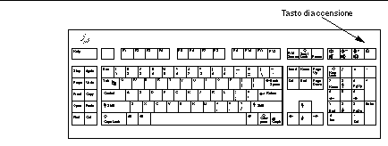

Premere il tasto di accensione.
Per individuare il tasto di accensione, vedere la Figura 4-1.

Premere Shift e il tasto di accensione.
