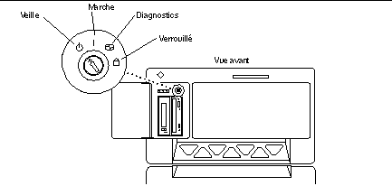

Activation de l'autorisation d'écriture de la mémoire Flash PROM
Avant de mettre à niveau le microprogramme OpenBoot contenu dans la mémoire Flash PROM, vous devez mettre le commutateur à clé de la façade avant dans la bonne position pour activer l'autorisation d'écriture de la mémoire Flash PROM.
Quand le commutateur est en position Verrouillé (Figure 6-1), la mémoire Flash PROM est protégée en écriture. Quand le commutateur est en position Marche ou en position Diagnostics, l'écriture sur la mémoire Flash PROM est autorisée.
La Figure 6-1 montre les positions du commutateur à clé sur un système Sun Enterprise 6000 à 16 baies. Les positions du commutateur à clé sur les systèmes serveurs décrits dans cette section sont les mêmes.
Pour activer l'autorisation d'écriture de la mémoire Flash PROM
  1. Tournez le commutateur à clé en position Marche ou Diagnostics (Figure 6-1) avant de mettre à niveau la mémoire Flash PROM.
    Remarque :
    Désactiver la protection en écriture sur les serveurs suppose que les cavaliers d'interdiction/autorisation d'écriture du système ont été mis dans la position par défaut (écriture autorisée). Si vous avez précédemment retiré le cavalier d'interdiction/autorisation d'écriture, conformez-vous aux étapes à suivre pour permettre l'écriture sur la mémoire Flash PROM, indiquées dans la section "Emplacement des cavaliers de la mémoire Flash PROM sur les systèmes Sun Enterprise Server".
    Figure 6-1 Emplacements du commutateur à clé sur les systèmes Sun Enterprise 6x00, 5x00, 4x00, 3x00
    Graphic

  6. Si la clé du commutateur est en position Verrouillé, vous verrez apparaître le message d'erreur suivant.
    FPROM Write Protected: Check Write Enable Jumper or Front Panel Key Switch.
    Pour remédier au problème, activez l'autorisation d'écriture de la mémoire Flash PROM en tournant la clé en position Marche ou Diagnostics, puis tapez reboot à l'invite #.

  9. Tournez la clé en position Veille.

  4. Mettez la clé en position Marche (Figure 6-1).

  6. Tournez la clé du commutateur en position Veille (Figure 6-1). Attendez 15 secondes.
