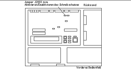

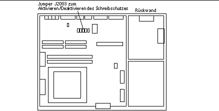

  5. Suchen Sie den Jumper J2003 für die Aktivierung/Deaktivierung des Flash PROM-Schreibschutzes auf der Hauptplatine Ihres Systems:
    • Wenn Sie mit einem Sun Ultra 1-System arbeiten, siehe Abbildung 5-1.
    • Wenn Sie mit einem Sun Ultra 2-System arbeiten, siehe Abbildung 5-2.
    Hinweis -
    Falls der Flash PROM-Jumper durch eine Steckkarte verdeckt ist, müssen Sie die Karte entfernen. Informationen zur Entfernung der Karte finden Sie im Service-Handbuch Ihres Systems.
    Abbildung 5-1 Position des Schreibschutz-Jumpers auf der Hauptplatine bei Sun Ultra 1-Systemen

    Abbildung 5-2 Position des Schreibschutz-Jumpers auf der Hauptplatine bei Sun Ultra 2-Systemen
