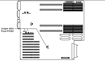

  5. Individuare il jumper J2003 di protezione/abilitazione alla scrittura della Flash PROM sulla scheda madre del sistema:
    Nota -
    Rimuovere eventuali schede plug-in che ostruiscano l'accesso al jumper della Flash PROM. Per le istruzioni sulla rimozione della scheda, vedere il manuale di assistenza del proprio sistema.
    Figura 5-1 Posizione del jumper di protezione/abilitazione alla scrittura sulla scheda madre dei sistemi Sun Ultra 1

Posizione dei jumper della Flash PROM sui sistemi Sun Enterprise 450 e le workstation Ultra 450
Nella procedura di aggiornamento della Flash PROM per i sistemi Sun Enterprise 450 e Ultra 450 si presume che il jumper di protezione/abilitazione alla scrittura sia impostato nella posizione predefinita (abilitazione alla scrittura). Per aggiornare la Flash PROM, occorre spostare il jumper di protezione/abilitazione alla scrittura nella posizione di abilitazione alla scrittura.
Sul funzionamento della Flash PROM intervengono tre diversi jumper posti sulla scheda logica principale. La Figura 5-7 mostra la posizione dei jumper e la Tabella 5-6 ne descrive le funzioni.
Figura 5-7 Posizione dei jumper della Flash PROM sui sistemi Sun Enteprise 450 e sulle workstation Sun Ultra 450
Graphic
Tabella 5-6 Impostazioni dei jumper della Flash PROM per i sistemi Sun Enterprise 450 e Ultra 450
Jumper
Jumper sui pin 1 + 2
Jumper sui pin 2 + 3
Posizione predefinita sui pin
Segnale controllato
J3102
Flash PROM
Da non utilizzare
1 + 2
FLASH PROM SEL
J3103
Protetto dalla scrittura
Abilitato alla scrittura
2 + 3
FLASH PROM PROG ENABLE
J5501
Boot dalla metà superiore
Boot dalla metà inferiore
2 + 3
XOR LOGIC SET
Verificare che il jumper di protezione/abilitazione alla scrittura sia sulla posizione di abilitazione alla scrittura, cioè sui pin 2 e 3 (vedere la Figura 5-8). Il pin 1 è contrassegnato da un asterisco vicino al jumper (*).
Figura 5-8 Impostazione del jumper J3103 di protezione/abilitazione alla scrittura sui sistemi Sun Enterprise 450 o Ultra 450
Graphic
