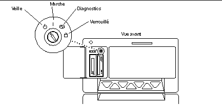

Activation de l'autorisation d'écriture de la mémoire Flash PROM
Avant de mettre à niveau le microprogramme OpenBoot contenu dans la mémoire Flash PROM, vous devez mettre le commutateur à clé de la façade avant dans la bonne position pour activer l'autorisation d'écriture de la mémoire Flash PROM.
Quand le commutateur est en position Verrouillé (Figure 6-1), la mémoire Flash PROM est protégée en écriture. Quand le commutateur est en position Marche ou en position Diagnostics, l'écriture sur la mémoire Flash PROM est autorisée.
La Figure 6-1 montre les positions du commutateur à clé sur un système Sun Enterprise 6000 à 16 baies. Les positions du commutateur à clé sur les systèmes serveurs décrits dans cette section sont les mêmes.
Pour activer l'autorisation d'écriture de la mémoire Flash PROM
  1. Tournez le commutateur à clé en position Marche ou Diagnostics (Figure 6-1) avant de mettre à niveau la mémoire Flash PROM.
    Remarque :
    Désactiver la protection en écriture sur les serveurs suppose que les cavaliers d'interdiction/autorisation d'écriture du système ont été mis dans la position par défaut (écriture autorisée). Si vous avez précédemment retiré le cavalier d'interdiction/autorisation d'écriture, conformez-vous aux étapes à suivre pour permettre l'écriture sur la mémoire Flash PROM, indiquées dans la section "Emplacement des cavaliers de la mémoire Flash PROM sur les systèmes Sun Enterprise Server".
    Figure 6-1 Emplacements du commutateur à clé sur les systèmes Sun Enterprise 6x00, 5x00, 4x00, 3x00

  15. Tournez la clé en position Veille, attendez quelques secondes, et puis mettez à nouveau sous tension.

  1. Arrêtez le système, puis tournez la clé en position Veille.

  4. Mettez la clé en position Marche (Figure 6-1).

  11. Tournez la clé du commutateur en position Veille (Figure 6-1). Attendez 15 secondes.
