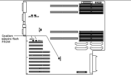

  5. Repérez le cavalier J2003 sur la carte-mère de votre système :
    • Reportez-vous à la Figure 5-1 si vous avez un système Sun Ultra 1.
    • Reportez-vous à la Figure 5-2 si vous avez un système Sun Ultra 2.
    Remarque :
    Vous devrez peut-être retirer une carte plug-in si cette carte couvre le cavalier de la mémoire flash PROM. Reportez-vous au manuel d'entretien de votre système pour retirer la carte.
    Figure 5-1 Emplacement du cavalier d'interdiction/autorisation d'écriture sur la carte mère d'un système de la série Sun Ultra 1

    Figure 5-2 Emplacement du cavalier d'interdiction/autorisation d'écriture sur la carte mère d'un système Ultra 2

Emplacement des cavaliers de la mémoire flash PROM sur le système Sun Enterprise 450 et la station de travail Ultra 450
La procédure de mise à niveau de la mémoire flash PROM des systèmes Sun Enterprise 450 et Ultra 450 suppose que le cavalier d'interdiction/autorisation d'écriture est mis sur la position par défaut (autorisée). Afin de mettre à niveau la mémoire flash PROM, vous devez déplacer le cavalier d'interdiction/autorisation d'écriture en position d'autorisation d'écriture.
Trois cavaliers sur la carte logique centrale affectent le fonctionnement de la mémoire flash PROM. La Figure 5-7 montre les emplacements de ces cavaliers et le Tableau 5-6 en décrit les fonctions.
Figure 5-7 Cavaliers de la mémoire flash PROM sur le système Sun Enterprise 450 et la station de travail Sun Ultra 450
Graphic
Tableau 5-6 Réglages du cavalier de la Flash PROM sur les systèmes Sun Enterprise 450 et Ultra 450
Cavalier
Broches 1 + 2 activées
Broches 2 + 3 activées
Position des broches par défaut
Signal contrôlé
J3102
Mémoire flash PROM
Ne pas utiliser
1 + 2
Flash PROM SEL
J3103
Protection en écriture
Autorisation d'écriture
2 + 3
Flash PROM PROG ENABLE
J5501
Initialisation de la moitié supérieure
Initialisation de la moitié inférieure
2 + 3
XOR LOGIC SET
Assurez-vous que le cavalier d'interdiction/autorisation d'écriture est en position d'autorisation d'écriture, avec les broches 2 et 3 activées (voir la Figure 5-8). La broche 1 est signalée par un astérisque (*).
Figure 5-8 Réglage du cavalier d'interdiction/autorisation d'écriture J3103 sur le Sun Enterprise 450 ou Ultra 450
Graphic
