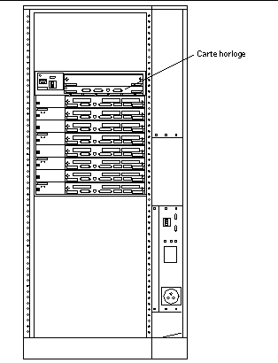

  2. Retirez la carte horloge du système (voir la Figure 6-2).
    Figure 6-2 Vue de l'arrière du système Sun Enterprise 6000
    Graphic
    Remarque :
    La Figure 6-2 montre un système à 16 baies. Ces systèmes existent aussi dans des configurations à 4, 5 et 8 baies.

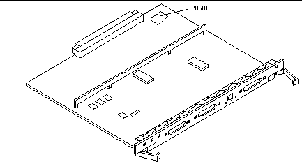

  3. Repérez l'emplacement du cavalier P0601 (Figure 6-3) sur la carte horloge.
    Figure 6-3 Emplacement du cavalier P0601 sur la carte horloge
    Graphic
  4. Insérez le cavalier P0601 sur la carte horloge.
