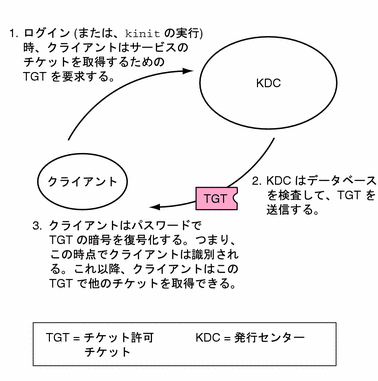

Kerberos 認証には 2 つの段階があります。1 つは初期認証で、この後に続くすべての認証に関して許可を与えます。もう 1 つは、それ以後の認証です。
図 1-1 に、初期認証がどのように行われるかを示します。
クライアント (ユーザーまたは NFS などのサービス) は、チケット許可チケット (TGT) を鍵発行センターに要求し、SEAM セッションを開始します。これはしばしばログイン時に自動的に行われます。
チケット許可チケットは、他の特定のサービスのチケットを取得するために必要です。たとえば、チケット許可チケットはパスポートのようなものです。パスポートと同様に、チケット許可チケットはユーザーを識別し、さまざまな「ビザ」を取得できるようにします。この場合、「ビザ」(チケット) は、外国に行くためのものではなく、リモートのマシンやネットワークサービスのチケットのことです。パスポートやビザと同様に、チケット許可チケットと他のさまざまなチケットには有効期限があります。異なる点は、「Kerberos 化」されたコマンドは、ユーザーがパスポートを持っており、ビザを取得できることを認識しているということです。ユーザー自身がトランザクションを実行する必要はありません。
KDC はチケット許可チケットを作成し、暗号化して、クライアントに戻します。クライアントは、クライアントのパスワードでチケット許可チケットを復号化します。
有効なチケット許可チケットを取得した後、クライアントはあらゆる種類のネットワーク操作 (rlogin や telnet など) のチケットを要求できます。ただし、これはチケット許可チケットが有効な間だけです。通常、チケット許可チケットが有効なのは数時間です。クライアントは、固有のネットワーク操作を実行するたびに、その操作に必要なチケットを KDC に要求します。

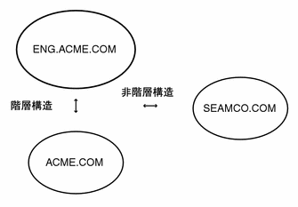

レルムは、ドメインのような論理的なネットワークで、同じマスター KDC (下記を参照) の下でシステムのグループを定義します。図 1-3 に、どのようにレルムが他のレルムと関連するかを示します。いくつかのレルムは階層構造 (つまり、他のレルムのスーパーセット) になっています。レルムが階層構造でない場合は、2 つのレルム間のマッピングが定義されている必要があります。SEAM の特徴はレルム間で認証を許可することです。各レルムは、その KDC に他のレルムのプリンシパルエントリを持つだけでよいのです。
各レルムには、プリンシパルデータベースのマスターコピーを保持しているサーバーが必要です。このサーバーのことをマスター KDC サーバーと呼びます。さらに、各レルムで、プリンシパルデータベースの複製コピーを持つサーバーがあれば望ましいですが、なくても動作します。このサーバーのことをスレーブ KDC サーバーと呼びます。マスター KDC サーバーとスレーブ KDC サーバーは両方とも、認証を確立するためのチケットを作成します。
さらに、レルムは 2 種類の SEAM サーバーを持つことができます。SEAM ネットワークのアプリケーションサーバーは、Kerberos 化されたアプリケーション (ftp、telnet、rsh など) へのアクセスを提供するサーバーです。レルムは、Kerberos 認証で NFS サービスを提供する NFS サーバーを持つこともできます。
