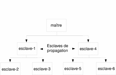

Par exemple, supposons que votre site comporte un maître et six esclaves (comme l'illustre la Figure 3-2), et que esclave-1 à esclave-3 constitue un premier groupe logique, et esclave-4 à esclave-6 constitue le deuxième. Pour configurer la propagation en parallèle, le KDC maître pourrait propager la base de données vers esclave-1 et esclave-4, et ces esclaves pourraient à leur tour propager la base de données vers les esclaves dans leur groupe.
Figure 3-2 Exemple de configuration de propagation en parallèle
