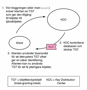

Figur 1-1 visar den första verifieringen:
En klient (en användare eller en tjänst, t ex NFS) påbörjar en SEAM-session genom att begära en biljettbeviljarbiljett (TGT) från KDC:n (Key Distribution Center). Det här görs ofta automatiskt vid inloggningen.
En biljettbeviljarbiljett behövs för att du ska få andra biljetter för särskilda tjänster. Det går att jämföra funktionen hos biljettbeviljarbiljetten med den hos ett pass. Liksom ett pass identifierar biljettbeviljarbiljetten dig och gör att du kan hämta flera "visum" - där dina "visum" (biljetter) inte är till andra länder utan för andra datorer eller nätverkstjänster. Biljettbeviljarbiljetten och de andra biljetterna har som pass och visum begränsad giltighetstid. Skillnaden är att "Kerberos-anpassade" kommandon ser att du har ett pass och skaffar visumen åt dig - du behöver inte utföra transaktionerna själv.
KDC:n skapar en biljettbeviljarbiljett och skickar tillbaka den i krypterad form till klienten. Klienten dekrypterar biljettbeviljarbiljetten med hjälp av sitt lösenord.
När klienten nu har en giltig biljettbeviljarbiljett kan den begära biljetter för all typer av nätverksåtgärder, t ex rlogin och telnet, under den tid biljettbeviljarbiljetten gäller. Den brukar gälla ett par timmar. Varje gång klienten utför en unik åtgärd i nätverket begär den en biljett för åtgärden från KDC:n.

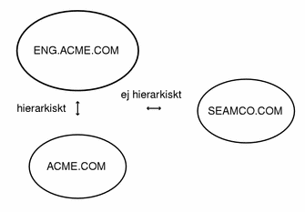

En användarkategori är ett logiskt nätverk, t ex en domän, som anger en grupp system under samma huvud-KDC (se nedan). Figur 1-3 visar hur användarkategorier kan förhålla sig till varandra. Vissa användarkategorier är hierarkiska, men annars icke-hierarkiska, vilket gör att avbildningen mellan två användarkategorier måste anges. Med SEAM går det att verifiera mellan användarkategorier om varje användarkategori har en principalpost för den andra användarkategorin i sin KDC.
