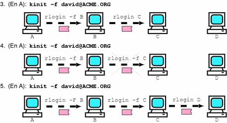

Tal como se describe en "Visión general de los comandos adaptados a Kerberos", algunos comandos permiten remitir los cupones con la opción -f o -F. El reenvío de cupones permite "encadenar" sus transacciones de red; por ejemplo, puede hacer rlogin en una máquina y luego hacer rlogin desde ella a otra. La opción -f permite remitir un cupón, mientras que la opción -F permite volver a remitir un cupón remitido.

En Figura 6-3, david obtiene TGT remitibles mediante kinit -f. En la situación 3, puede conectar con la máquina C porque utiliza un cupón remitible con rlogin. En la situación 4, el segundo rlogin no es satisfactorio porque no se puede volver a remitir el cupón. Al utilizar en su lugar la opción -F , como en la situación 5, el segundo rlogin es satisfactorio y se puede volver a remitir el cupón a la máquina D.
