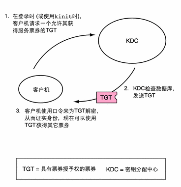

Kerberos 鉴别拥有两个阶段: 初始鉴别,允许所有后续的鉴别,以及后续的鉴别本身。
图形 1-1 显示初始鉴别是如何发生的:
一个客户机 (某个用户,或某项服务,诸如 NFS) 通过从密钥分配中心请求一个 具有票券授予权的票券 (TGT), 开始一个 SEAM 对话。这经常是在登录时自动完成的。
要获得用于具体服务的其它的票券,需要有一个具有票券授予权的票券。打个比方,请将具有票券授予权的票券想象为类似于护照。具有票券授予权的票券类似于一个护照,识别您并允许您获得无数的 "签证" - 这里的 "签证" (票券) 并非用于进入外国,而是用于远程机器或网络服务。具有票券授予权的票券及其它的各种各样票券类似于护照和签证,拥有有限的期限。其区别在于," Kerberized" 命令注意到您拥有一个护照,且为您获得签证- 您不必自己进行事务。
KDC 创建一个具有票券授予权的票券,并以加密的形式将其发回到客户机。客户机使用客户机的口令为该具有票券授予权的票券解密。
现在客户机持有一个有效的具有票券授予权的票券,就可以请求用于所有类型的网络操作的票券,诸如 rlogin 或 telnet, 只要具有票券授予权的票券最还有效。这通常是几个小时。每当客户机进行一个独特的网络操作时,其就从 KDC 为该操作请求一个票券。

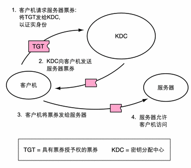

在客户机业已收到初始鉴别之后,每个单个的鉴别就遵循 图形 1-2 中所显示的样式:
客户机为一个具体服务从 KDC 请求一个票券 (比如,为了 rlogin 到另一机器), 向 KDC 发送其具有票券授予权的票券,以证实其身份。
KDC 将用于具体服务的票券发送给客户机。
例如,假设用户 joe 在服务器 boston 上使用 rlogin。因为他业已得到鉴别 (即,他业已拥有一个具有票券授予权的票券), 就作为 rlogin 命令的一部分,自动而透明地获得一个票券。该票券允许他任意 rlogin 到 boston,直到到期。 如果 joe 想要 rlogin 到机器 denver, 他就获得另一票券,就象步骤 1 中那样。
客户机发送票券给服务器。
服务器允许客户机访问。
观察这些步骤,您可能业已注意到服务器似乎没有与 KDC 进行通信。但并非如此; 它借助 KDC 进行自我注册,就象第一个客户机那样。为简单明了起见,我们将这一部分省略掉了。
